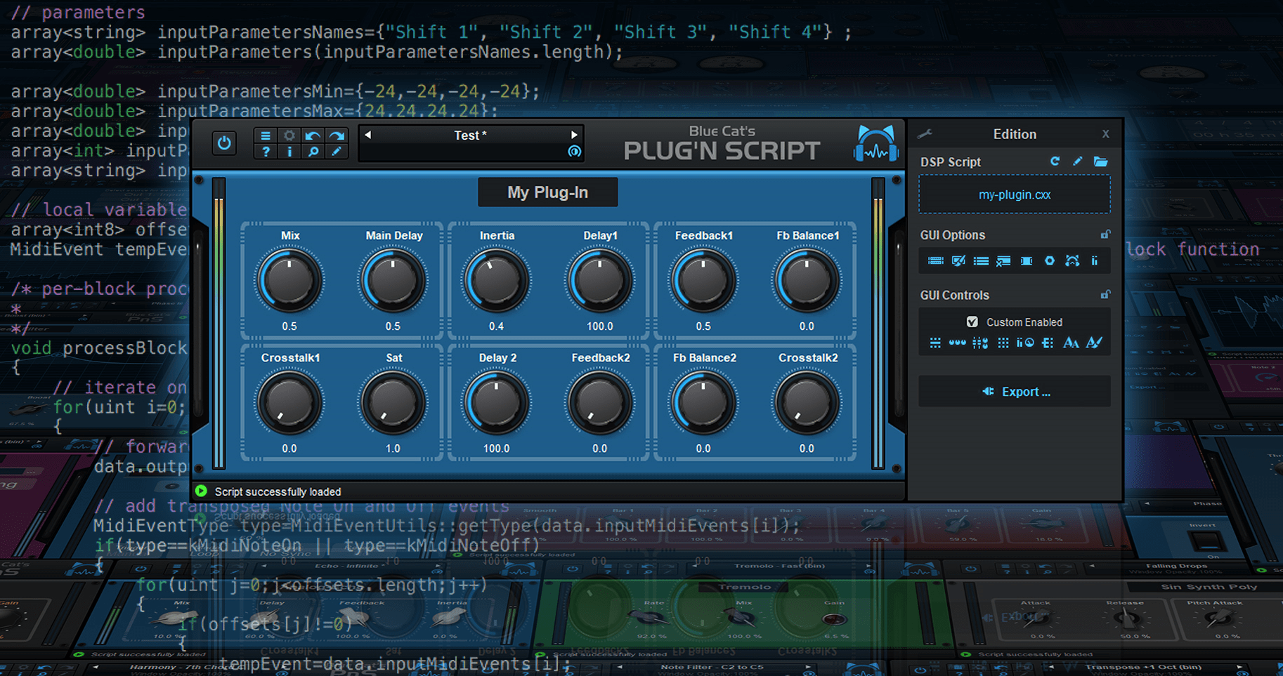

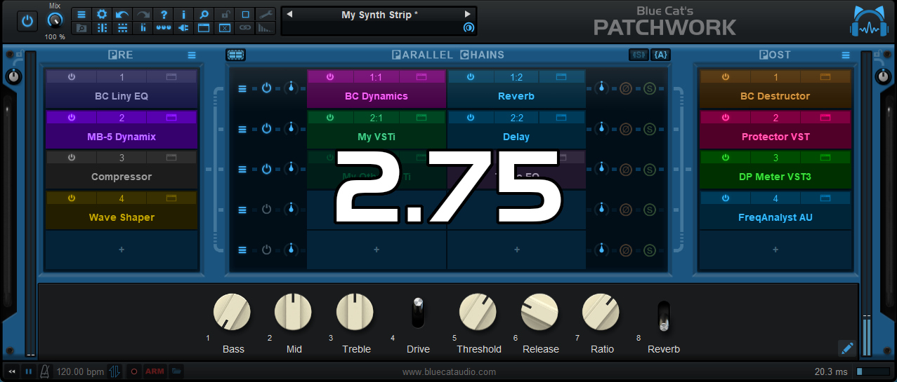

Oder auch diverse Produkte von Blue Cat Audio:
