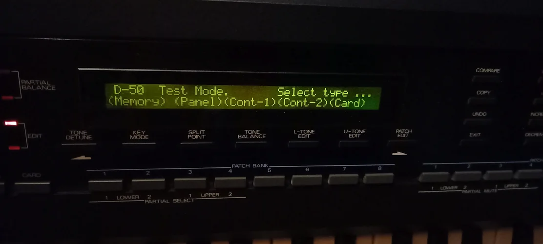

Hallo, ich habe noch einen Roland D-50 aus früher Jugend. Die letzten Jahrzehnte (verdammt) stand er zugedeckt auf einem Schrank an einem trockenen Ort in der Wohnung. 2006 hatte ich ihn einmal wieder eingeschaltet und die Batterie gewechselt, da funktionierte noch alles. Nun möchte ich wieder mit Musikmachen anfangen und habe das Gerät angeschlossen. Von Außen alles in Ordnung soweit. Allerdings stimmt etwas ganz und gar nicht wenn man eine Taste drückt, ist auch egal welche. Erst beim Loslassen wir ein Klang erzeugt. Schnell hintereinander geht auch nicht. Polphon scheint es auch nicht mehr zu sein. Da ich mir erst in der nächsten Woche ein Audi Interface kaufen werde konnte ich ihn noch nicht per Midi ansteuern. Hatte ihn mal aufgeschraubt und geschaut. An den Kabeln gewackelt usw. Nichts. Hatte schon mal jemand das Problem mit dem Roland? Leider bin ich kein Elektrofachmann. Frage mich ob er nicht mehr reparierbar ist oder ob was mal wieder nur an einem Cent Artikel scheitert. Ich Habe das Gerät mehrfach resetet und die Sounds von der original Karte neu eingespielt. Hatte dann noch den Service Modus (decrement + 0) gefunden und hier kommt es mir komisch vor, dass die Tastatur kein Aftertouch generiert. Bekomme nur Werte von 0 oder 127. Speicher ist OK.

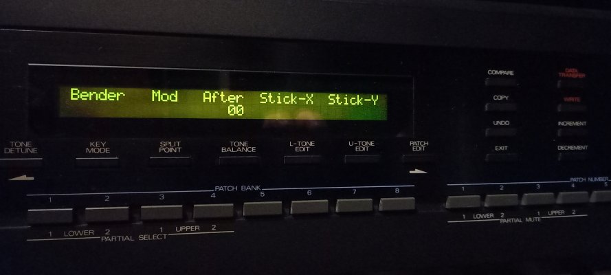

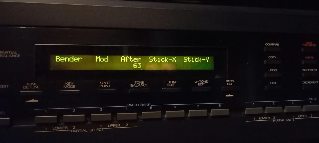

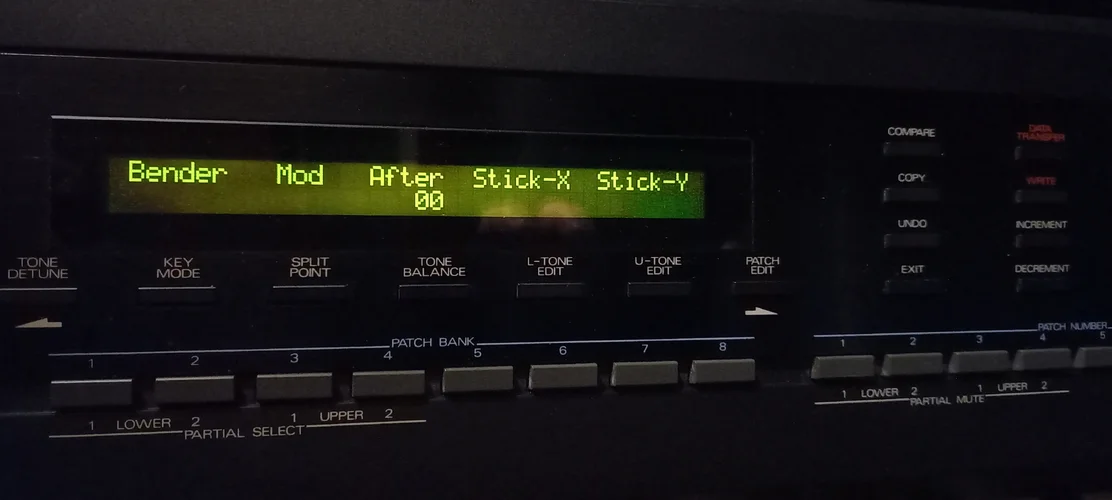

Der Aftertouch ist bei mir unter dem Testmode "Cont-1" zu finden.
Solange der Regler "AFTER TOUCH" auf null gezogen ist (Faderstellung unten) habe ich keine Anzeige unter "After".
Erst bei hochgeschobenem Fader (Max.) und Tastendruck wird der jeweilige Aftertouchwert angezeigt.
Damit ich auf den maximalen Wert von 127 komme, muss ich hier schon drücken wie ein Stier.
Versuche mal die einzelnen Tasten beim Drücken leicht seitwärts zu bewegen und schau mal was der "Aftertouchwert" macht.
Wenn Du nur einen Wert von 127 angezeigt bekommst, dann stimmt mit der Aftertouchleiste-/oder der zugehörigen Elektronikplatine etwas nicht.

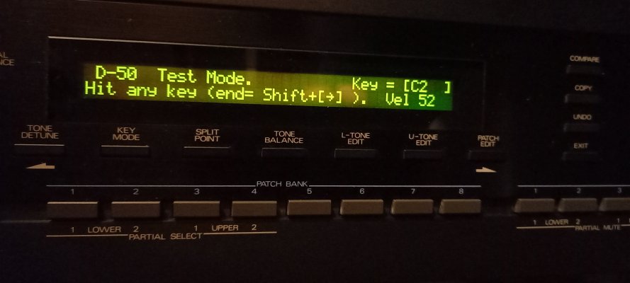

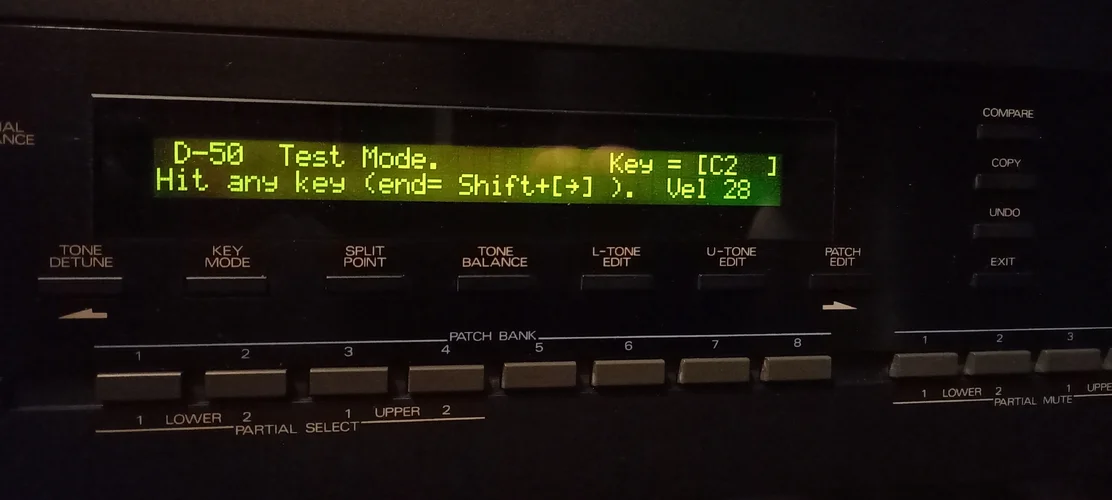

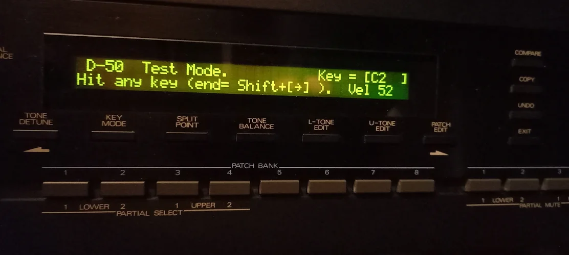

Hast Du im Testmode mal den "PANEL" Test angewählt und dann alle Keyboardtasten einzeln gedrückt (geprüft)?
Im Display oben rechts unter "Key = [xx]" sollte Dir die jeweilig gedrückte Taste angezeigt werden.
Und darunter unter "Vel xx" der jeweilige Anschlagswert (Velocity).
Bei mir variert dieser Wert zwischen 08-127 je nach Anschlagsintensität.
Siehe Anhänge
