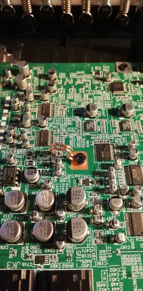

ich liebäugele ja schon seit langem mit einem JD-Xa. Bin da nun auf einen Verkäufer gestoßen, dessen Xa an dem Knack/Nebengeräusch/Crackling-Syndrom leidet. Er meint, das sei alles ganz harmlos, würde nur auftreten, wenn man selten spiele und dann auch nur anfangs mal kurz, aber ich habe so ein bisschen die Befürchtung, dass der Kollege da möglicherweise etwas im eigenen Sinne untertreibt.
Habe schon versucht, in die Richtung zu recherchieren, aber die meisten scheinen beim Auftreten des Fehlers das Ding sofort retourniert zu haben.
Kennt sich jemand mit der Problematik aus und kann da aus eigener Erfahrung etwas zu sagen?
Oder ist das Crackling nicht weniger als der Anfang vom Ende des Boards?

Oha. Kurze Recherche: Das ist ja ein weit verbreitetes Problem, und ein ziemlich übles sogar.
Tatsächlich hatte ich den JD-XA durchaus noch auf dem Zettel. Jetzt nicht mehr.
Lass die Finger davon. Wenn das so einfach ist, soll er es doch reparieren lassen.
Ich kann mich entfernt daran erinnern, daß Leute mit diesem Problem ihren JD-XA eingeschickt haben. Weiß aber nicht mit welchem Erfolg.
Die Aussage "ganz harmlos", etc. halte ich für untertrieben und wahrscheinlich auch nicht zutreffend.
Ansonsten generell eine gute Entscheidung.
Es wird sich doch ein Gerät ohne Fehler finden.
Viel Erfolg beim Suchen!
Edit: habe meinem Ende 2017 gebraucht gekauft. Seit dem funktioniert er einwandfrei.

Das Problem lässt sich zum Glück schnell beheben.
Du meinst, es hängt ausschließlich mit einem Hitzestau in einem Bauteil zusammen? So eine Heatpipe hatte sich auch mal ein Kollege im Musiker-Board basteln lassen. Aber der hatte iirc eigentlich andere Probleme…
Edit: ah, sehe, du tauchst in dem Thread dort auch auf… hast du das selbst zusammen gebastelt? Und die Teile improvisiert?

Das ist ein Blödsinn. Das tritt dann ständig und dauerhaft auf. Ist ein ab Werk Fehler den Roland mWn auch kostenlos repariert, zumindest bei meinem haben sie das getan seinerzeit. Weiß nicht, wie das jetzt gehandhabt wird.
M.i.a.u.: Archivicious und MaschinenMensch
  • #556
Ja, davon gehe ich auch aus.
Kann mir ehrlich gesagt nicht vorstellen, dass sie das bei Gebrauchtgeräten ohne Rechnung und außerhalb der Gewährleistung machen…
