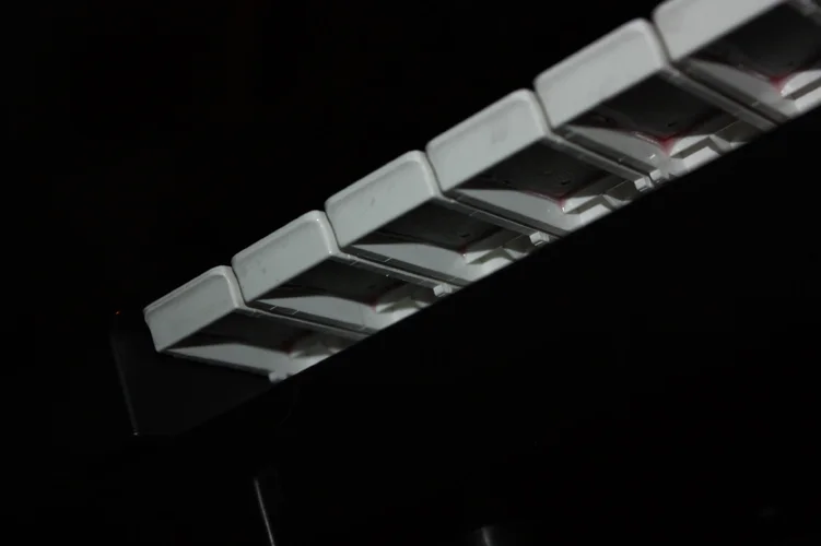

Und zwar hab ich mal reingeschaut: ich seh da schon was rötliches. Aber würdes es fast als Orange einstufen ? Wenn man kein Red-Glue Problem hat: sieht man dann gar nichts farbliches ?
Solange der Kleber hart ist, ist alles bestens.
Wer bis heute harten Kleber hat, da wird es wohl auch so bleiben.
Sollte er weich sein oder schon in Tropfen/Fäden runter hängen,
bist Du wohl ein Kandidat.

Das will ich doch mal hoffen! 4 Tasten gehen nicht mehr, Aftertouch geht nicht mehr... Wenn nicht muss ich mitm Bunzenbrenner mal nachhelfen oder rote Farbe drannmalen :mrgreen:
So siehts bei mir aus:
das sieht aber sehr gut aus - ich glaube du hast pech im glück :)
