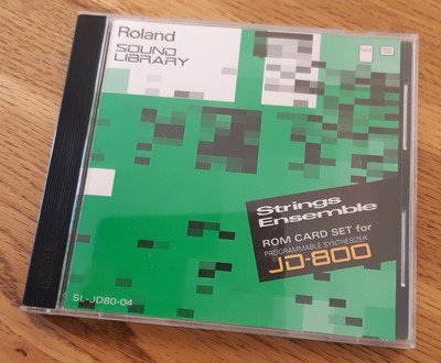

  • #265
Alter Thread,...
aus Neugierde mal gekuckt, was so ne Roland String Ensemble Card für den JD-800 heute so kostet.
  • #266
Die ist ja auch essentiell für den JD-800, wertet den total auf.
Meine hab ich mir schon 1992 gekauft, und seitdem ist sie quasi fest eingebaut.
Aber dass sie damals ca. 5% des JD-800 gekostet hat (was exzessiv teuer war und für mich wochenlanges Instant-Ramen-Essen bedeutet hat) und heute ca. 50% eines gebrauchten, ist schon krass...
