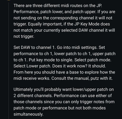

ich bin hier gerade am verzweifeln. Ich möchte einfach mit der DAW den JP 8000 über Midi spielen. Es ist alles richtig angeschlossen aber beim JP kommt kein Ton raus. Er empfängt kein Midi.
Was muss ich am JP genau einstellen damit er Midi empfängt? Ich habe midikanal 1 für lower und kanal 2 für upper part. Gibt es kein "receive all"?

Schon um DAW/Interface Probleme erst mal auszuschließen, hörst du denn was wenn du den JP8000 mit einem anderen Synth/Keyboard per direkter MIDI Verbindung ansteuerst?
Midi Kanäle für Upper und Lower Part einstellen (Shift & PFM Part), einen anderen Kanal für Perform CTRL Channel nehmen (Shift & Midi PRM).
Im Dual Mode sollten sich Upper und Lower Part nun auf getrennten Midi Kanälen ansteuern lassen.
Im Single Mode hingegen, muss derjenige Part mit den Buttons bei Panel Select angewählt sein, den man spielen möchte.
Sprich, ist der Upper Part auf Midi Channel 1 eingestellt und es ist "Single" gewählt, dann muss der Upper Part aktiv sein, wenn man auf Midi Channel 1 Daten sendet.
Wenn Du ganz sicher gehen möchtest, dann stellst Du am Besten erst einmal denselben Midi Channel für Upper und Lower ein. Auf diesem Kanal sollten dann auf jeden Fall Noten empfangen werden.

Sorry, dazu müsste ich selbst ins Handbuch schauen. Eigentlich müsste es so funktionieren wie ich oben beschrieben habe. Die weiteren Einstellungen für das PRM Menü betreffen nur die MIDI Controller und MIDI Filter Einstellungen. Unter PFM Common ist Output Assign aber schon auf Mix Out eingestellt oder?
