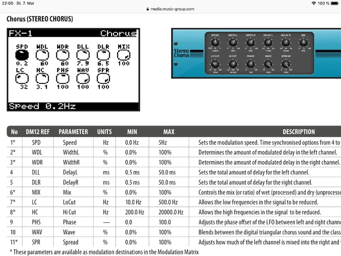

Für nen Chorus gibt es im Prinzip drei Parameter:
* Basis-Verzögerungszeit ohne Modulation.
* Modulationstiefe, also von welcher kürzesten bis zu welcher längsten Verzögerungszeit moduliert der LFO.
* Modulationsfrequenz.
Beim Roland-Chorus (also zwei Verzögerungsleitungen invertiert moduliert) kann man im Prinzip die gleiche Effektintensität mit unendlich vielen Kombinationen der Parametersettings erzielen, da (theoretisch) die Modulation nicht hörbar ist. Am verständlichsten wird das, wenn man immer einen der drei Parameter konstant lässt. Beispiel:

Aber gibts diese drei Basisparameter auch im Deepmind?
Ich hab grad keinen hier.
Nehm ich im Deepmin den Stereochorus oder den DimensionD?
Wären „DLL“ und „DLR“ das von Dir angesprochene Basisdelay?
Wären „WLL“ und „WLR“ das von Dir angesprochene Modamount?
Speed wäre Modfrequenz, richtig?
Ja
Stereochorus
3x Ja

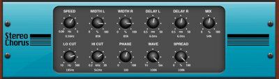

Ich habe da ein sehr nettes Setting,ich hatte damals auch die Settings aus dem GS hier gepostet.Hab`s aber noch weiter verfeinert.Das kommt schon sehr Junoesq.Jedenfalls sehr viel mehr als das June 60 Pedal :cheer:
Ich mach morgen mal n Bild und lad`s hoch.
Roland hat den Sound digital ja wirklich super getroffen.Zu schade,dass die den nicht anders verfügbar machen.
@Xpander-Kumpel
Probier mal das hier als Ausgangsbasis.Dazu noch ne Prise Dimension D (mein liebster Effekt im DM) hinten dran gehängt (Preset 2+3,Wet 26%)
