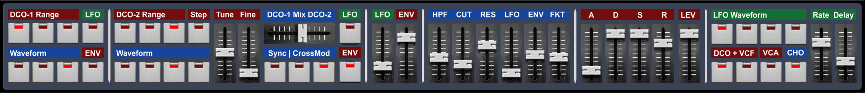

Hab meinem JX3P vor kurzem aufgrund dessen, dass der Organixmod ne Weile nicht verfügbar war, ein Kiwiupgrade spendiert.
Da der Controller den ich dafür vorgesehen hatte, leider immer noch nicht lieferbar ist konnte ich Ihn leider noch nicht testen.
Könnte mir aber schon vorstellen dass die Kombi was taugt.
https://retroaktivsynthesizers.com/collections/frontpage/products/pg-2k-programmer-for-kiwi-3p-modified-jx-3p-pre-order
Das verstehe ich jetzt nicht. Man kann ihn doch über die normalen Knöpfe bedienen.
