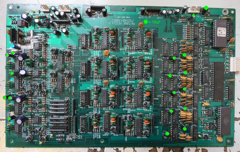

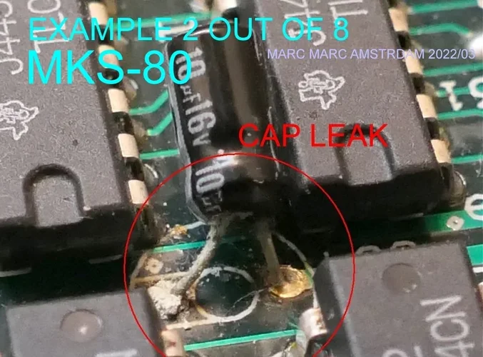

Naja, es lohnt sich schon mal rein zu schauen ob die 10u/16v Elkos auf den Voice Boards leaken.
Da ist mein MKS nicht der einzige. Gibt dazu einige Einträge bei Facebook.
Das Elektrolyt ist leider ziemlich ätzend und zerfrisst Leiterbahnen oder andere Bauteile.

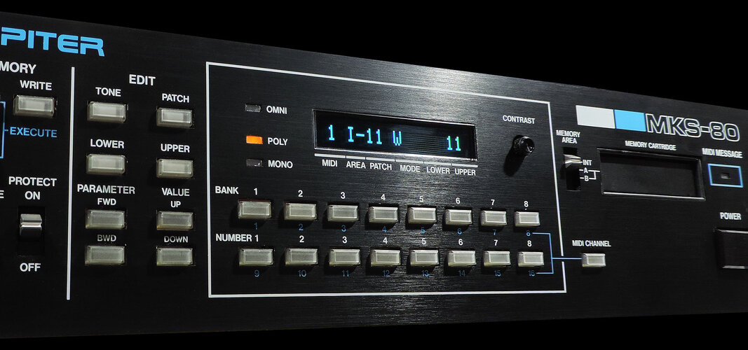

Und zum Display kann ich nur empfehlen ein OLED einzubauen.
Ist jetzt wieder schön hell und sieht schick aus:

Hast du Fotos von den Positionen der Elkos und ggf. wie diese NICHT aussehen dürfen.
Bin nicht bei FB.
Hättest du zufällig die Typenbezeichnung zur Hand? Und wo bestellt?
Vielen Dank im Voraus!
Klar, siehe hier. Die Bilder hab ich mir von Facebook geborgt. Hier siehst du die Positionen der betroffenen Elkos (wo du genauer hinsehen solltest).
Wenn die auslaufen sieht man das eigentlich ziemlich gut..
Und bzgl. des Displays findest du alle Infos & Typenbezeichnungen hier:
Das Display welches ich eingebaut habe, gibt es wohl nicht mehr.
Aber ein Nachfolger.. auf AliExpress findest du auch welche fürn schmalen Taler.

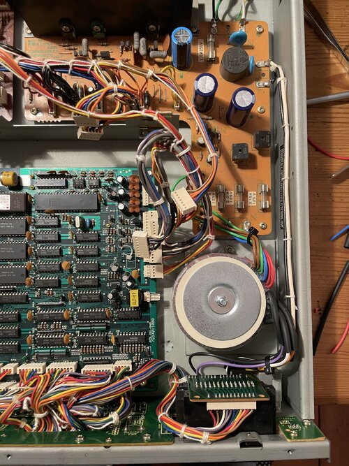

Ringkern Trafo erfolgreich implantiert. Jetzt brauche ich kein 110V Spannungswandler mehr und alles läuft wieder einwandfrei.
