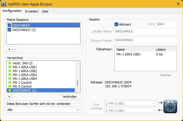

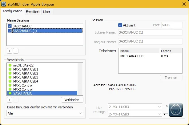

ES KLAPPT - ES KLAPPT!!! Juhuuu :verliebt:
Zum Mitschreiben für Alle die, die bisher außen vor waren.
Ich kann nun eine Note an einen am AIRA-USB-Link des MX-1 angeschlossenen Synthesizer senden und umgekehrt - alles über ein einziges USB-MIDI/Audio/Strom-Kabel. Herrlich - genauso soll es Sein! Getestet hab ich es mit den beiden JU-06A und dem JX-08. JU-06a hängt am USB1 des MX-1 und bekommt zusätzlich Strom über USB-Injection. JX-08 hängt direkt am USB3, der Bus-powered ist. Nun kann ich vom JU-06a Noten an den JX-08 weiterleiten und umgekehrt. Das wird mir im MioXL-Display auch entsprechend signalisiert. Da kann ich dann beliebig von einem zum anderen und sonstwohin Routen.
Schlüssel des Erfolges war tatsächlich für jeden AIRA-USB eines MX-1 ein virtuellen rtpMIDI-Port zu aktivieren. Dann für jeden dieser Ports den MIDI-Port des MX-1 unter 'Live Routings', rechts unten verlinken, nachdem dieser selbst per USB am PC angeschlossen wurde. Hier mal für die Beispiele des JU-06a am USB1 und JX-08 am USB3 des MX-1. Vorraussetzung ist nur ein laufender PC mit rtpMIDI-Treiber und installierten Roland-Treibern für den MX-1 um die einzelnen Ports richtig anzusprechen.

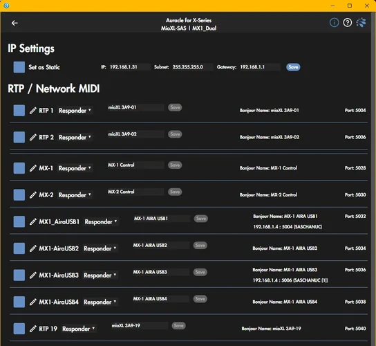

In der MioXL-Software hab ich im Vorfeld die rtpMIDI-Ports entsprechend benannt. 4 mal USB-Host und 2 USB-MIDI-Ports zur Selbstverwaltung des MX-1.
Hier abgebildet für einen der beiden MX-1. Dann ein Routing von MX1-AiraUSB1 auf MX1-AiraUSB3. Erst ging es nicht, da falscher MIDI-Kanal zw. beiden Geräten. Aber nun geht es. 🤩 Jetzt kann ich also das Setup so aufbauen, dass alle AIRA-Link kompatiblen Geräte direkt am MX-1 hängen, von jenem SYNC bekommen, digital-Audio liefern und im Falle 2er Boutiques sogar mit Bus-powering, sodass ich an den Geärten mit einem einzigen kleinen Mini-USB-Kabel auskomme. Zudem isnd nun etliche DIN-Ports am MioXL wieder frei und alles kann von einem Hardware-Sequencer (DIN oder USB) sequenziert werden, inkl. Rückkanal für die Automation :-)
Yeah! Hätt echt nicht gedacht, dass das tatsächlich noch möglich wird. Und ich bin so nicht auf Iconnectivity's Support angewiesen. Tjo - haben sich sowohl die 500€ für die Mixer, als auch die 400€ fürs MioXL definitiv rentiert. Gerade eben kam der Stand für den neuen MX-1.
