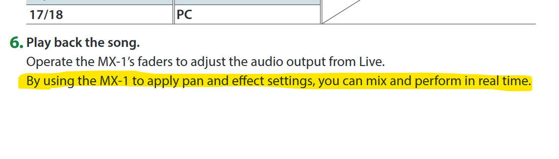

  • #338
Laut der Doku sollte Pan funktionieren:
Pan wird über den Tone/Filter Knob verändert. Dieser Regler hat bei mir aktuell keine Funktion.

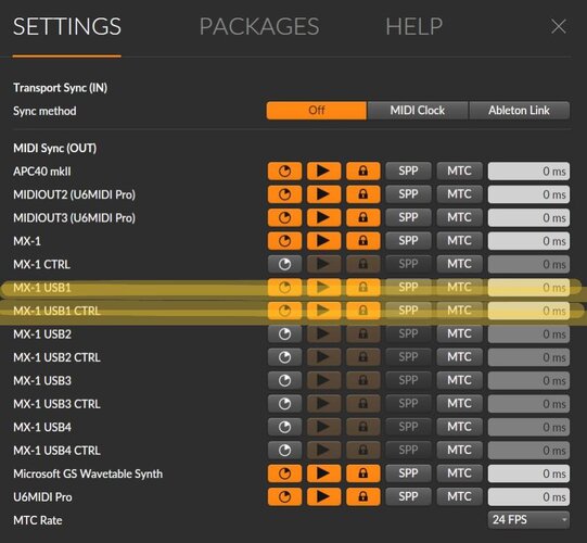

  • #346
Ich habe aktuell wieder ein Problem mit dem Mixer. Gestern war an meinem Laptop die komplette USB-C Versorgung ausgefallen. Das läuft nun wieder, aber seit dem habe ich eine Latenz an meinem TR-8S, welcher per USB an dem MX-1 hängt.
Der Mixer hängt direkt am ersten Port:
Ich hatte jetzt versucht, die Latenz über die beiden markierten USB Devices zu korrigieren, leider wirkt sich die Änderung nicht aus. Wenn ich die Korrektur direkt am MX-1 vornehme, kann ich den TR-8S verschieben, aber damit verschiebt sich dann alles, was an dem Interface hängt. Kennt zufällig jemand eine Lösung, wie man die Latenz von Aira-Geräten korrigieren kann?
Ich werde morgen den TR-8S per MIDI anschließen, das sollte laufen. Echt mühselig, gestern habe ich wirklich lange gebraucht um das USB-C wieder zum Laufen und jetzt das. Ich wollte eigentlich kreativ sein.......
