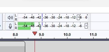

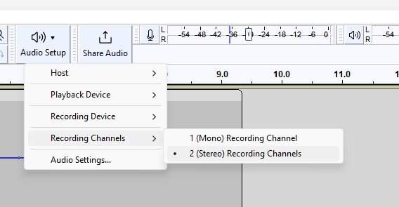

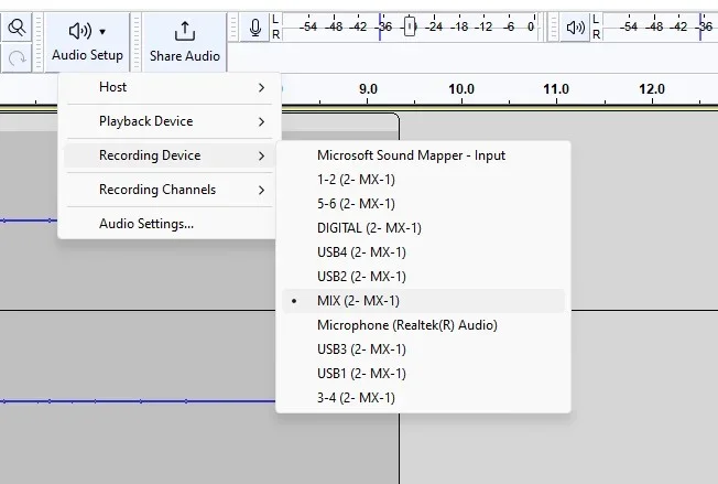

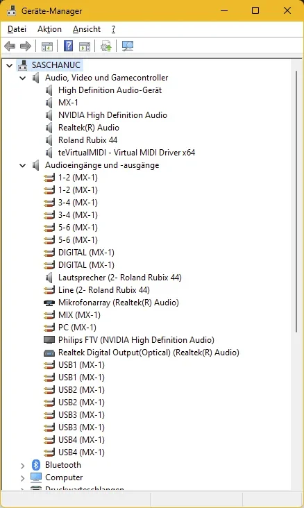

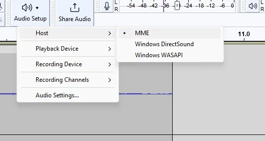

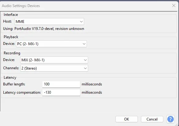

Hat schon jemand von euch mit dem Mixer am PC (Windows 11) aufgenommen?
Ich habe da irgend wie ein Problem. Meine Aufzeichnung ist zu leise und knackt wie sonst was. Bisher konnte ich noch nicht rausfinden, wo das Problem liegt.
Ich nutze das Audio Interface (USB) vom MX-1 und nehme mit Audacity auf. Das habe ich auch bereits mit dem TR-8S gemacht und damit hat es funktioniert. Deswegen poste ich das hier, da ich den Mixer in Verdacht habe.
Das sind meine Einstellungen in Audacity:
Die anderen Optionen habe ich auch schon versucht.
Bei dem Volume Mixer vom PC (Windows 11) ist das Input Device "Mix (2-MX-1)" selektiert.
Währen der Aufnahme geht der Pegel am MX-1 gegen Null.
Das ist der Pegel in Audacity während der Aufnahme.
Habt ihr eine Idee wo ich noch schauen kann? Ich gehen davon aus, dass das mit einem Klick behoben werden kann. Nur wo? :)

Ich habe jetzt die Gegenprobe mit dem TR und der 707 gemacht. Da brauche ich nur einstecken und die Aufnahme wird super. Die Settings sind dabei analog zum MX-1. Was auffällig ist, so bald das MX-1 per USB verbunden ist, brummt es in meinen Lautsprechern leicht, aber dennoch wahrnehmbar.
Habt ihr eine Idee, wie ich das Problem weiter einkreisen kann?
  • #298
Was haste denn für Bitrate eingestellt (in Windows) und am MX-1.
Ich hatte ähnliche Probleme wenn die nicht überall Identisch waren. Jez hab ich alles fest auf 96khz bei 24bit.
Recorde aber mit dem Rubix44 und Audition unter Win11(bisher nur 10, mit 11 noch nichts Recordet)
  • #300
@GeoTeknique Vielen Dank für den Tipp, das war die Lösung! 👍 Der Mixer war auf 44.1kHz eingestellt, habe ihn jetzt auch auf 96kHz hochgesetzt und es funktioniert. MC707 und TR-8S laufen per default mit 96kHz, deswegen hat das mit den beiden auch gleich funktioniert.
Die Aufzeichnung ist allerdings sehr leise. Ich muss die Lautstärke in Audacity deutlich anheben, damit ich auf die selbe Lautstärke wie beim spielen komme. Am Mixer habe ich den Output so eingestellt, dass er gegen Null geht. In Audacity habe ich den Input Level auch auf 100% gesetzt. Im Windows habe ich keine weiteren Level-Einstellmöglichkeiten für Line-In gefunden. Aber ich denke das es so relativ akzeptabel wird. Meine Musik bietet da sicher noch mehr Optimierungspotential. :D
