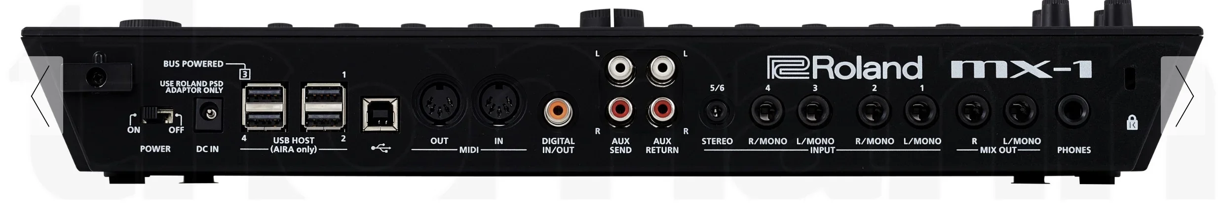

Hmmm Digital in und bei der Beschreibung beim Thomann habe ich in der Auflistung der Anschlüsse nichts davon gelesen....
Hat jetzt noch jemand Erfahrung mit Virus TI2 über SPDIF rein in den MX-1?
Der Spdif Channel kann als Eingang oder als Mixausgang konfiguriert werden.
