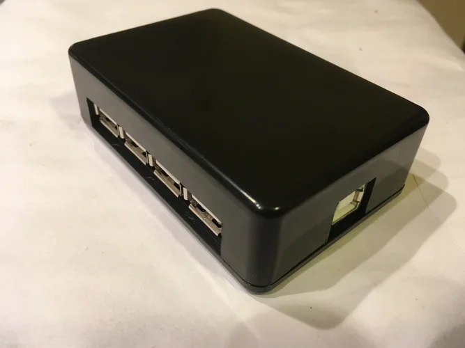

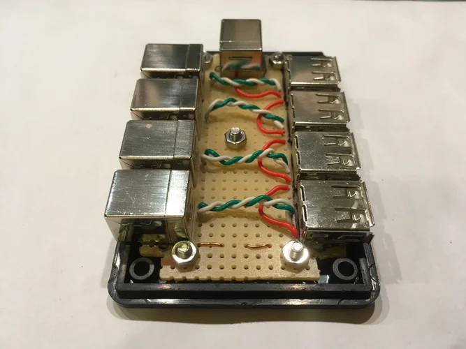

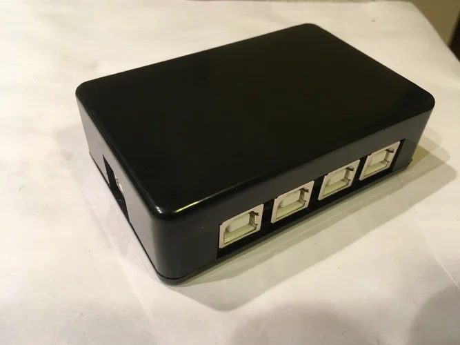

Apropos MX-1 und Boutiques: ich hatte >hier< angekündigt, eine USB-Box basteln zu wollen, die die vier AIRA-Ports des MX-1 mit Strom versorgt, damit die Boutiques darüber betrieben werden können. Und hier ist sie:
7E0DD46D-9B52-49D1-8118-DDBA869B11D6.webp 73420A1F-4266-41B8-BD94-48EFED804269.webp BBBD3988-ECE4-419F-A4C0-75DC7856EC26.webp
Die Datenleitungen sind jeweils von den vier Typ-B-Buchsen (MX-1-Seite) zu den Typ-A-Buchsen (Boutique-Seite) durchgeschleift, und über den USB-Port an der schmalen Seite werden die vier A-Buchsen mit Strom versorgt. Das funktioniert natürlich auch ohne MX-1 nur als reiner Stromverteiler.

Das ist auch eine sehr coole Lösung.
Wer nicht bastel kann oder will, kann zum Beatstep Pro Cable Kit greifen.
Dort wird das von mir weiter oben beschriebene Y-Adapterkabel mitgeliefert (eine Seite an die MX-1, die anderen beiden für Micro USB Strom, und an den Boutique Synth - steht auf dem Y-Adapterkabel drauf wie anzuschließen).
Kosten um die 15,- €
https://www.arturia.com/store/accessories/beatstepproreplacementcablekit
Es können dann alle USB Kanäle für die Boutiques genutzt werden.
