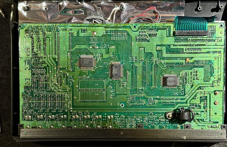

Auf meiner R5 werden alle Sounds die Tom 1 sein sollen viel zu leise abgespielt.
Factory Reset habe ich gemacht.
Ich versuche es mal zu erklären:
Alle Pads funktionieren wunderbar. Wenn ich z.B. einen BassLine Sound auf die Pads lege kann ich auf allen 16 Pads wunderbar spielen.
Lege ich aber z.B DRY_T1 oder ELE_T1 oder ROOM_T1 auf egal welches Pad, wird das Sample kaum hörbar abgespielt.
Lege ich z.B DRY_T2 oder ELE_T2 oder ROOM_T2 auf egal welches Pad funktioniert es wunderbar.
Es handelt sich nur um Samples mit T1 im Namen.
Auf den Headphones geht auch nur der Linke Kanal. Das hängt evtl. zusammen.
Vielleicht hat jemand eine Idee.

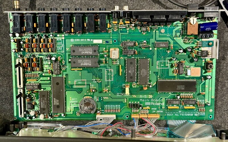

Hab sie jetzt mal auseinander genommen.
Finde leider kein Service Manual.
Evtl. komme ich mit dem vom R8 weiter.

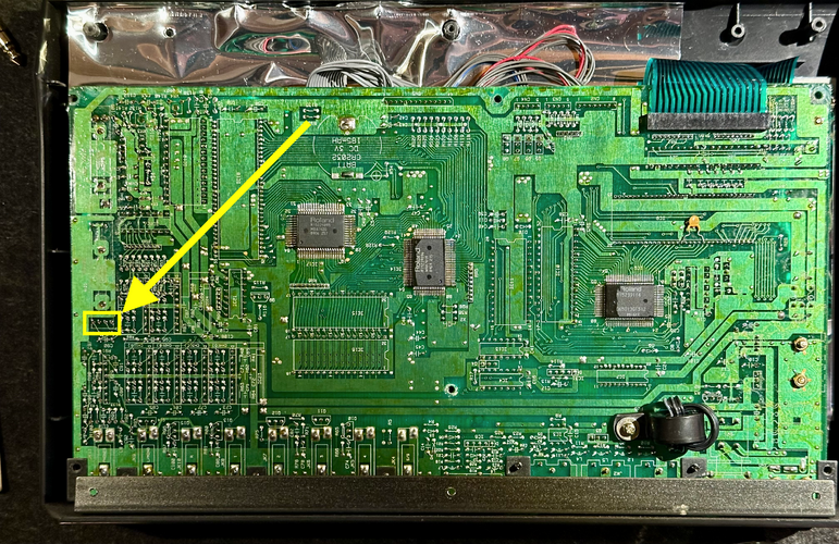

Wenn ich es richtig sehe, dann befinden sich in dem gelb markierten Bereich vier Lötanschlüsse des Master-Faders. Wenn der ganz nach oben gezogen ist, dann müsste an allen vier Anschlüssen ein Audio-Signal zu finden sein:
Ok, bei den (auf dem geposteten Bild von links nach rechts) Pins 1, 2, 3 höre ich alle Sounds außer eben Tom 1 (der ja auf Right3 gepanned ist), auf Pin 4 höre ich keinen Sound weder Tom 1 noch die anderen.
Vielen Dank @fanwander für deine schnelle Hilfe.
Dann werde ich mal schauen ob ich irgendwie Ersatz finde.
Das sieht zwar einem Standard-Hersteller aus (wohl Bourns), aber laut Syntaur ist es mit einem 20mm Plastic-Lever. Und die dürfte die wenigsten üblichen Distributoren auf Lager haben.
Ich würde das mal auslöten, und dann aufmachen und kucken warum es nicht geht. Möglicherweise ist nur der Schleifer innen verbogen.
Möglicherweis kannst Du auch ein Bourns PTA3042015V104 nehmen (das hat einen 15mm Lever), und den Schlitten aus Deinem alten Poti verwenden

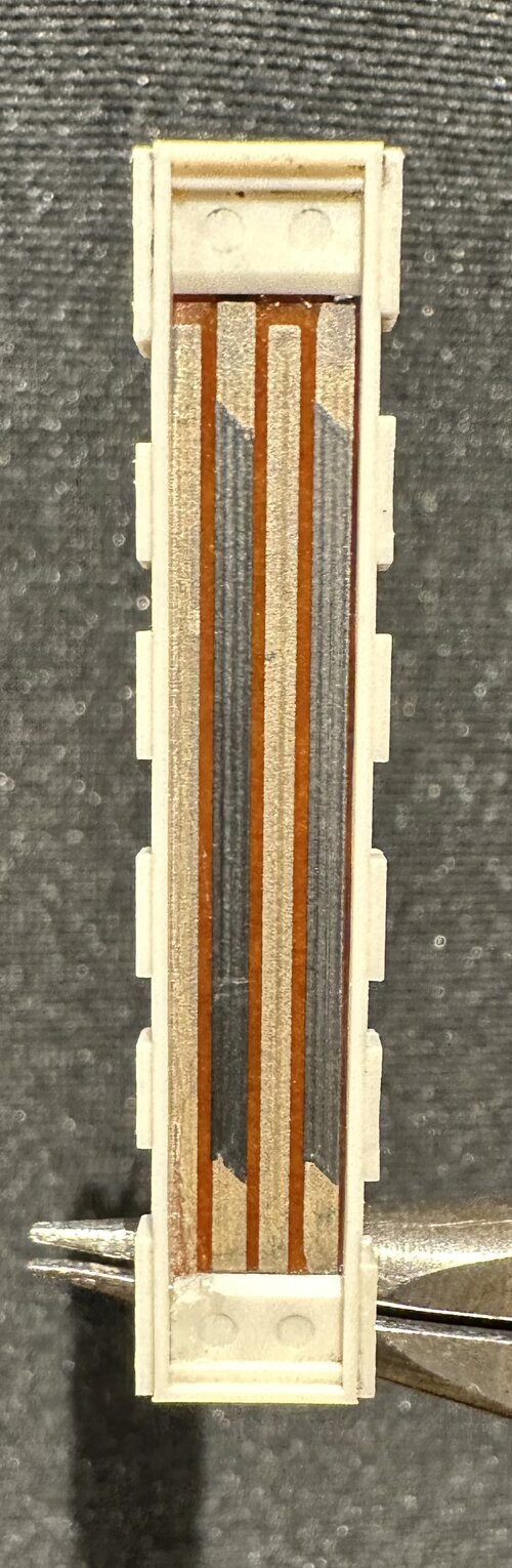

Ok, ich hab den Poti ausgelötet und auseinander gebaut.
Es ist ein ALPS.
Die erste Bahn von Links hat in der unteren Ecke keinen Kontakt mehr zum Pin, kann man auch gut auf dem Foto sehen. Alle anderen Bahnen sind ok.
