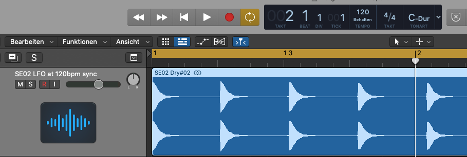

bei meinem Roland SE-02 kann ich (theoretisch) den LFO zum Tempo synchronisieren. Leider klappt das aber nicht. Der LFO läuft stattdessen ca. 6% zu langsam. Ich muss im SE-02 Sequencer z.B. 127bpm einstellen, wenn ich „echte“ 120bpm am LFO bekommen will. (Für das Delay besteht exakt das gleiche Problem.)
Der angehängt Screenshot zeigt ein Beispiel: Sowohl DAW als auch SE-02 sind auf 120bpm eingestellt. Der LFO hinkt trotz Sync hinterher.
Gibt es SE-02-Besitzer, die das gleiche Problem beobachten? Oder noch besser: die eine Lösung dafür kennen?

Beschreib was du hier gemacht hast, wie du zu diesem oben gekommen bist.Der LFO kann zb das Filter modulieren und hat dir diese abgebildeten Wellenformen erzeugt , wenn er ganz auf macht ?

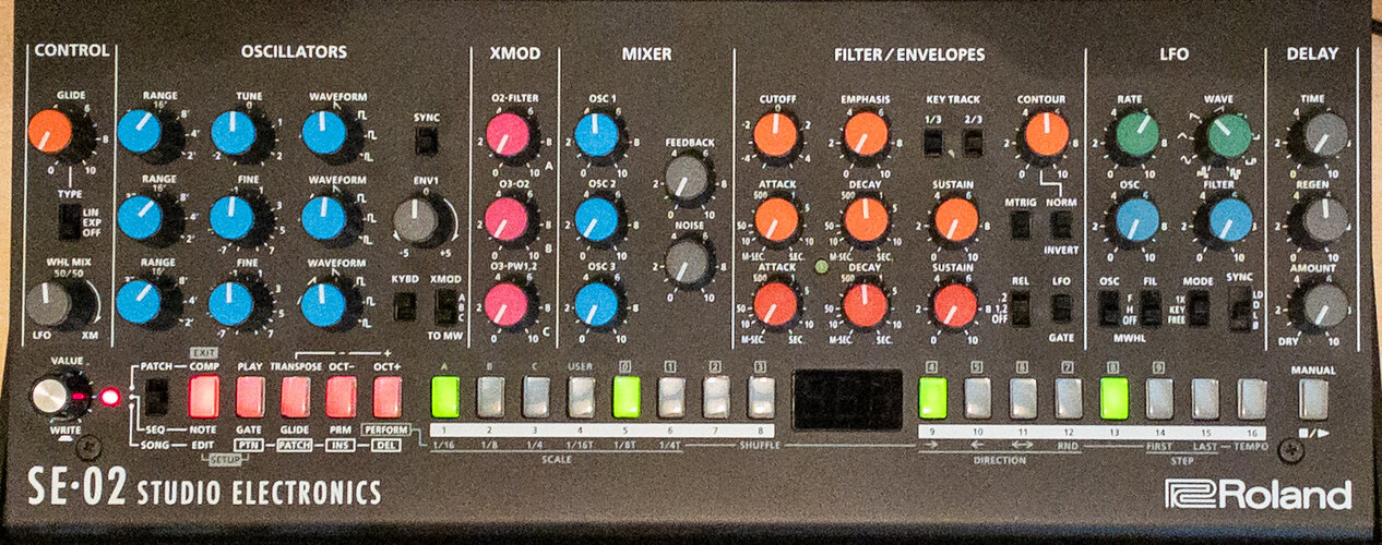

Ich habe das Problem nochmal neu nachgestellt, um alle möglichen Störeinflüsse auszuschließen. Ein Bild aller Reglereinstellungen habe ich angehängt.
  • SE-02 ist nicht mit MIDI oder USB verbunden, nur Audio out
  • Patch = Init
  • alle Reglereinstellungen soweit möglich auf Null gestellt (siehe angehängtes Foto)

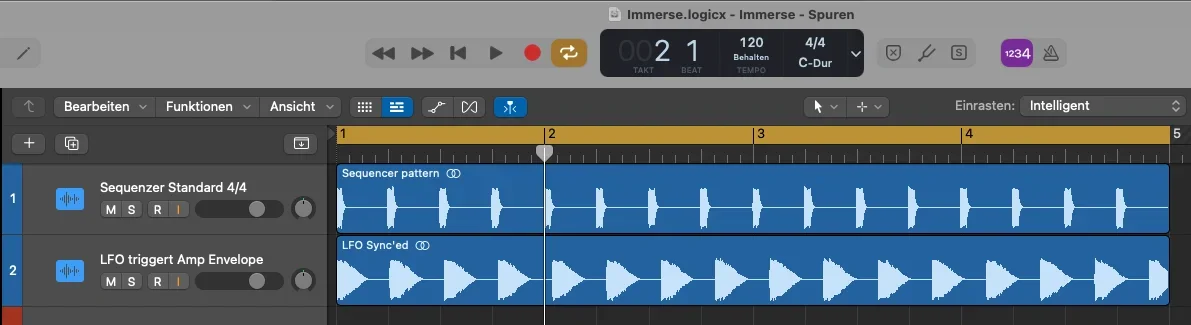

  • Audiospur "Sequenzer":
    • Sequenzer Tempo auf 120 ppm
    • 4 Noten programmiert (auf 1, 5, 9, 13)
    • Audio ist der ersten Spur zu sehen
  • Audiospur "LFO"
    • LFO auf Key + Sync
    • LFO Rate auf 1 Uhr (= Viertelnoten)
    • Amp envelope auf „LFO“ + eine Tastatur auf dem Keyboard gedrückt gehalten
    • Audio ist in der zweiten Spur zu sehen
Ziemlich offensichtlich ist das LFO-Tempo nicht in Sync mit den 120bpm.

Also ich nehm mal an, du hast den SE02 nur für die USB Clock mit der DAW verbunden.
Audiospur 1 aufnehmen, ist kein Problem.
Mit der Aufnahme Spur 2 hab ich erstmal Probleme, wie du das gemacht hast.
Momentan hab ich den Eindruck, dass der LFO nicht in Sync zur USB Clock läuft.

Was sind das für Potiknöpfe, das sieht top aus?!
Was für ein Signal ist das denn in Spur 1, also wie wird das Audio erzeugt ? Oder nutzt du diese Spur als Clock Trigger für den SE-02 ?
Er schrieb ja, dass er es gar nicht per USB verbunden hat, nur per Audio out.
Also entweder sind das 2 separate Aufnahmen, einmal mit und einmal ohne LFO Steuerung des Amps,
oder das Tempo wird über die erste Audiospur gesynct.
Was mich stutzig macht: LFO steht auf Sync+Key, d.h. wird eigentlich bei jeder Note neu ausgelöst.
Wenn nun die Noten in 120 bpm laufen würden und der LFO nicht, sähe das nicht so aus wie auf dem Bild.
Hier sieht es eher so aus, als wäre der LFO aus dem Tempo, sondern als läuft die ganze Sequenz langsamer, wenn du den LFO an hast.

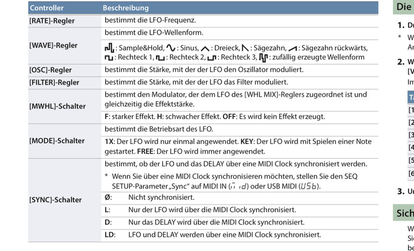

Kann es sein, dass der LFO (sowie das Delay) gar nicht zum internen Tempo des Sequenzers synchronisiert werden kann? In der Anleitung ist nur von Midi Clock sync die Rede.
Korrekt. Die LFO-Synchronisation funktioniert nur zum eingehenden MIDI-Clock. Um das ganze wirklich musikalisch für reproduzierbare Rhythmisierungen nutzen zu können, muss man meist auch Mode auf KEY schalten - sonst läuft der LFO zwar Temposynchron aber eben irgendwo im Takt-Raster
