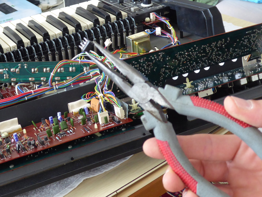

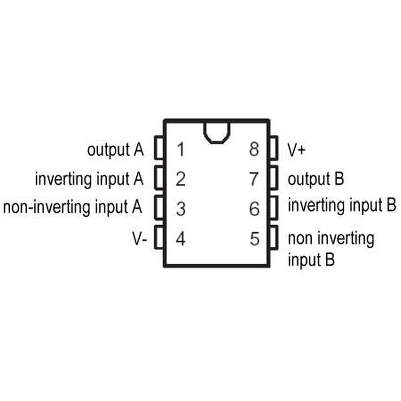

schade, den Chip gibt's doch nicht beim Conrad wie ich hoffte...ich hab mir jetzt einen aus Spanien bestellt über Ebay.

Ich habe mich vorhin sehr gefreut nachdem ich den Ersatzchip und den Ersatzwiderstand eingebaut hatte, das Gerät wieder zusammenbaute. Vor dem
anschließen ein kurzes "Bitte Lieber Gott" und dann als ich den SH2 anschaltete und sofort das LFo lämpchen blinken sah war ich happy und froh daß sich die Mühe gelohn hatte.
Vielen Dank nochmal an alle die mir geholfen haben. Das war wirklich sehr nett. Ohne euch hätte ich den SH2 wahscheinlich als defekt verkauft. Jetzt hab ich diesen schönen und
duftenden Oldtimer noch hier stehen und werde ab und zu mal einsteigen und eine Zeitreise unternehmen ;-)

Ach ich weiß auch nicht. Ich habe bei Conrad die Bezeichung des Chip eingegeben und bei mir fand er nix. Passiert mir leider sehr oft daß ich nicht finde was ich suche :sad:
Er kam heute jedenfalls an und ich habe nicht lang gewartet sondern ihn gleich eingebaut. Und ich bin echt happy!! Vielen Dank nochmal Florian! Hast mich wieder mal gerettet.

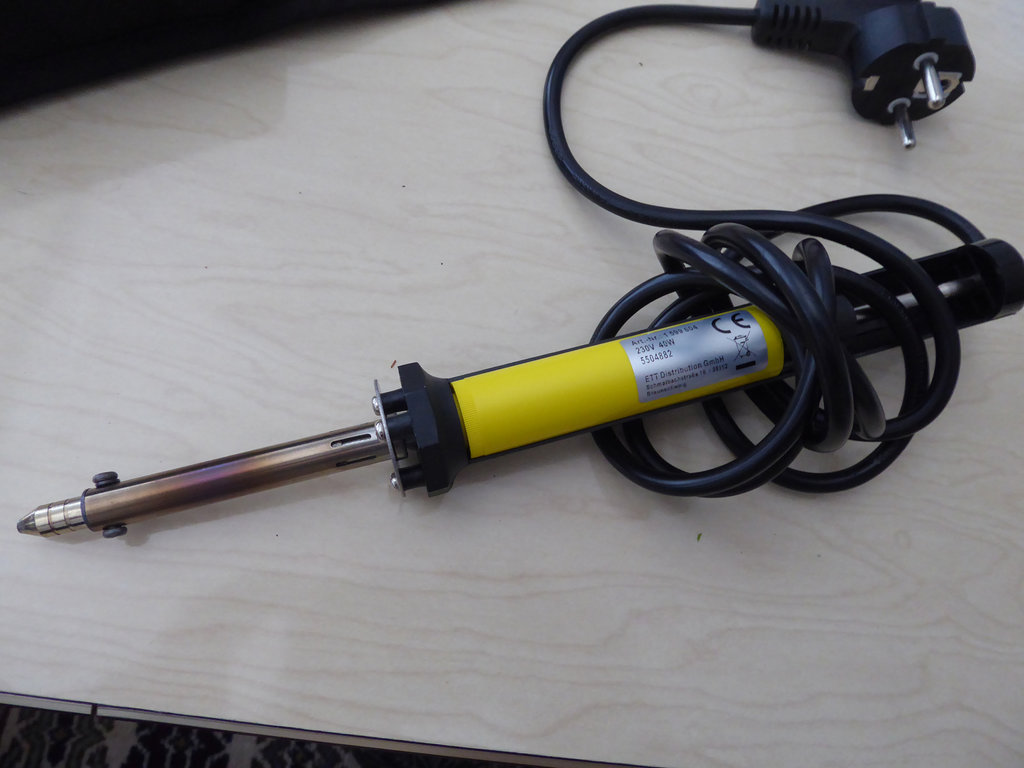

Aber eins muß ich sagen Leute. Ich habe heute zum ersten mal meine elektrische Entlötpumpe zum ausbau eines IC benutzt und ich muß sagen das geht
wie Butter. Ganz schnell und easy. Wenn ich denke wie Nervenaufreibend das mit der normalen Plastikpumpe und Entlötlize war. Also hat echt Spaß gemacht, und wieder was gelernt.
Besten Dank nochmal Leute:supi::supi::supi:
