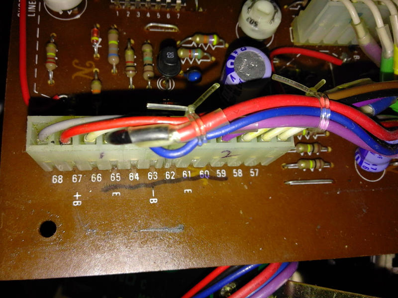

Ich möchte jetzt gerne mal messen auf dem OP-10B ,und zwar an der 64ten.Ich kann leider auf der Platine nicht lokalisieren wo das ist.
Dazu fehlt mir Fachwissen.Das einzige was ich gepeilt habe ist, daß es auf der Gegenüberliegenden Seite der Audio Out Anschlüsse ist.
Aber was genau jetzt diese Punkte bedeuten und wie man die lokalisiert, das wäre nett wenn mir das jemand erklären könnte.

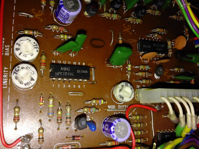

Warum anlöten? Die Beinchen sind ja nicht verbunden und die Pads mit Lötstoplack überzogen. Spart Lötzinn. Ist so geplant.
Ah, o.k. dann ist ja alles in Ordnung.brauche ich also kein Zinn zu vergeuden!? Mich wundert allerdings daß die das mit dem 2. Chip auf der Platine nicht so gemacht haben.

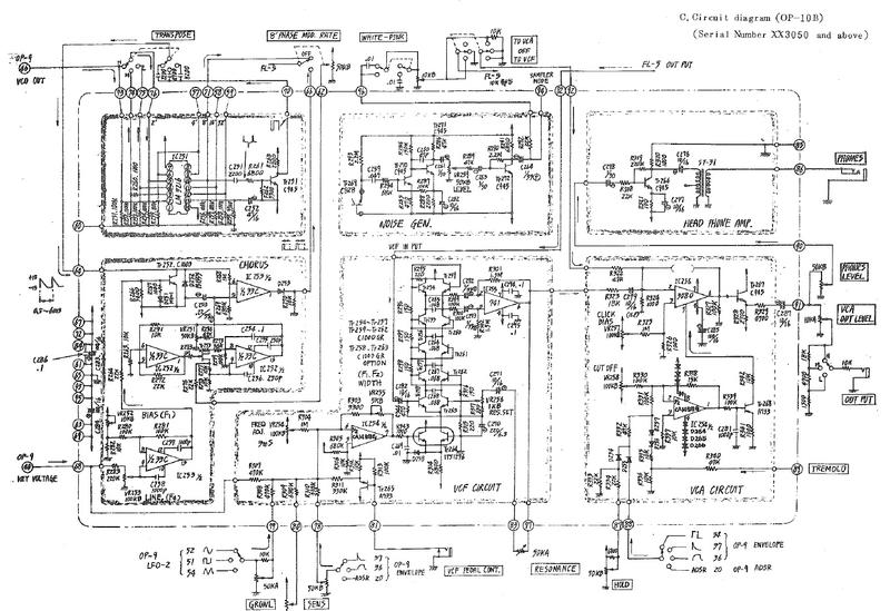

Wie ist das mit dem lokalisieren der eingekreisten Punkte mit den Ziffern?

Das sind die Pin Nummern der Pfostenstecker auf der VCF-VCA Platine. Schau Dir Seite 14-1- oder 14-2- an. Unten rechts steht da 68- - - - 63. Pin 64 ist also der 2. von rechts und entspricht dem Kreis mit der 64 drinnen.
Auf den grünen Pads kannst Du löten, bis Du schwarz wirst. Passiert nichts, ausser Du würdest den Lack wegkratzen und das Kupfer frei legen.
Wo finde ich den upc1016c auf OP-10B?
Ach so ist das 8)
Komisch ..bei diesem Stecker ist es aber der 5. pin ,
Es wurde doch gesagt, der 2. Pin von rechts. Warum zählst Du dann von links?
habe eben erst gepeilt daß es sich hier um 2 Stecker und nicht einen handelt :oops: . Danke :supi: hättest Du nichts gesagt
wäre ich jetzt nicht weiter.Ich dachte echt das wäre ein langer Stecker :selfhammer:

Die schreiben daß Vco '8 control auf 10 gestellt werden muss.Meinen die damit den Vco '8 Level oder den Chorus Level ? die haben beide am Ende der Scala eine 10 :dunno:

Ich wollte weiter oben auch nicht etwa klugscheissen, wie scheinbar vermutet wurde.Ich dachte halt daß es vielleicht bei meinem SH3a eine Abwandlung gegenüber des Schaltplan gibt.
Klar ist es letztendlich nur wichtig was für ne Zahl da steht, aber wenn es eine Abwandlung gäbe und am Ende vielleicht dadurch eine andere Leitung zuständig wäre, wär's doch blöd.
Was mich immer noch wundert ist, warum auf dem Schaltplan nicht die Bezeichnung der draufsitzenden ic's steht.Ich bin halt neugierig. 8)

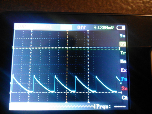

Hey ho,
wie kann ich jetzt die 80% & 20% exakt ermitteln, oder reicht da Augenmaß? (Ich weiß, momentan sind es eher 85 :15)
Hat das Scope Marker? Sonst am Bildschirm ablesen oder mit Lineal ausmessen, oder ein Screenshot machen und dann am PC ausmessen, Punkte zählen, etc...
Also es hat doch Maker, Sorry :lol: Ich hab mich an dieses Raster gehalten.Das geht gut.Ich dachte erst daß es da was geben müsste

Der Chorus ist jetzt perfekt eingestellt und seit gestern ,und über alle Oktaven stabil.
