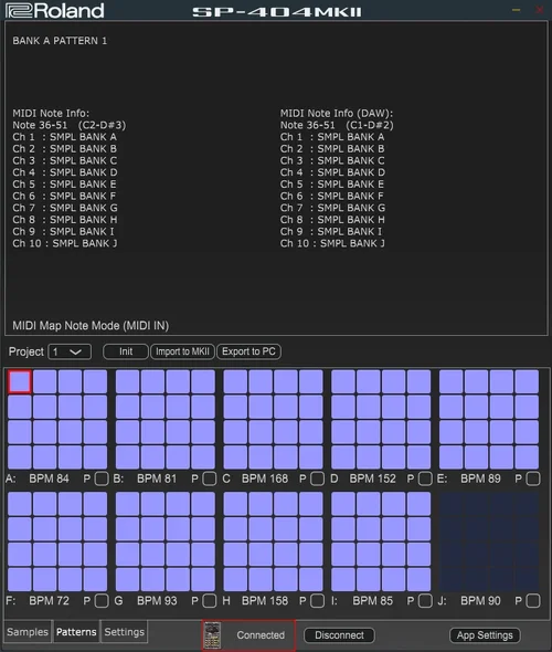

Am Gerät selbst nicht aber mit der App kann man Samples und Pattern in Midi Type 0 laden und exportieren ...
