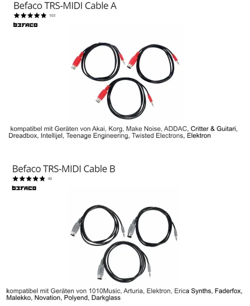

Ich hab' mir günstige "Befaco TRS MIDI Cable A" zugelegt und sie funktionieren auch 1 A.
Hat das mal jemand mit B versucht?
Screenshots von Thomann. Roland ist weder bei A noch bei B aufgeführt:
Und im Manual steht:
