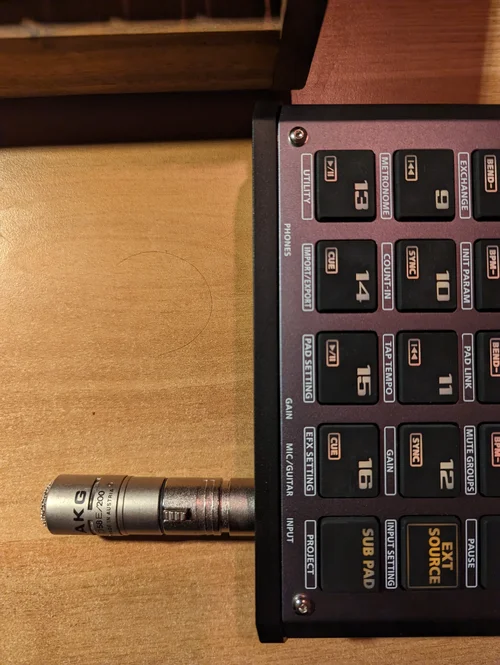

Gibt es kein klinke/xlr Adapter was starr oder biegsam ist? -wie die mics die mit den synth geliefert werden.

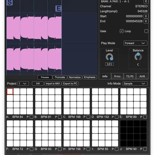

Uuuund: Es gibt auch eine App…
für schnelles reinladen von Samples auf einer DAW etc.
