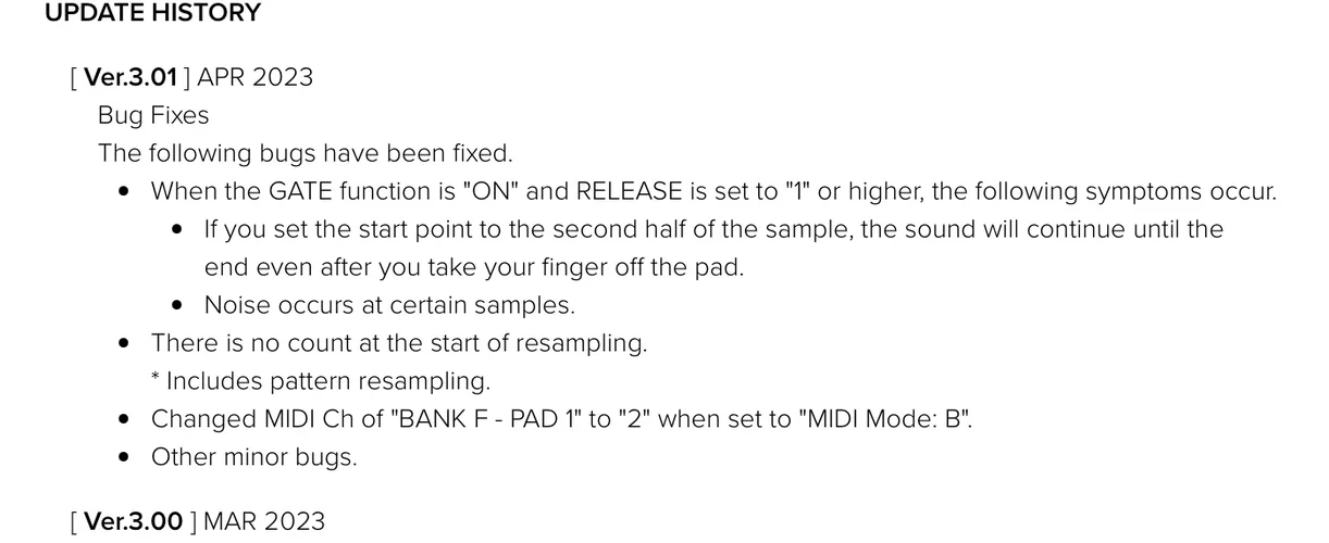

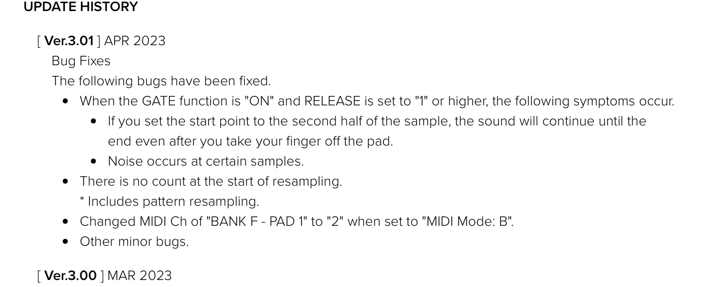

Ich hab mit Ver 3.0 keine groben Bugs ausgemacht. Bisher auch wenig davon gelesen.
Und Roland hat Mitte April mit ein V3.01 Bug fixes Patch nachgelegt.
Aber wenn es jetzt keinen echten Grund für dich gibt, dann warte besser bis deine Gigs vorbei sind
und mach das wenn du Zeit hast.

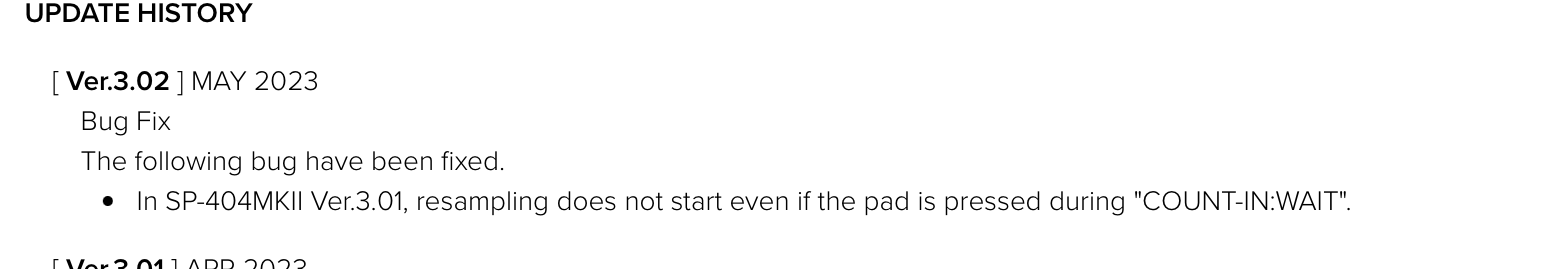

In Ver 3.01 ist nun ein Bug beim sample/resample Modus Count-In Wait auf getaucht. Wenn das wichtig ist dann besser bei 3.0 bleiben.

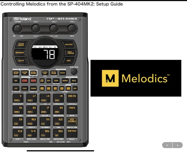

Für den, den es interessiert. Ich hatte mir das zur Probe mal auf mein IPad geladen.
Tat zuerst leider nicht – im Melodics Modus waren die Pads extrem laggy.
Hab das gemeldet und das Melodics Team hat das nach 2 Wochen auch gefixt.
Für Leute wie ich (Gitarre und Klavier/Keyboard Autodidakt) (Finger)drumming lernen und an ihrem Timing arbeiten wollen ist die Kombo SP404 & Melodics auf eine Tablet recht cool. Das Setup dauert keine 40sec und los geht es auf dem Schoß, Küchen– oder Gartentisch. Und oft nach 10–2o min drifte zu eigen Ideen.

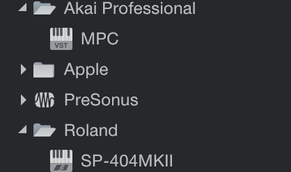

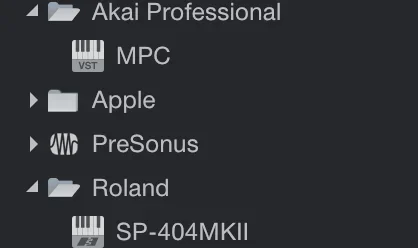

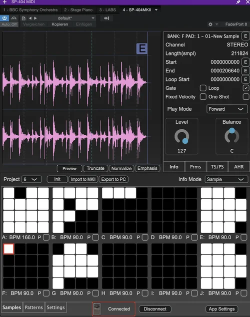

Okay: Hier ein Highlight. Der SP-404 MK II ist ein VST/AU. Also ein echtes Plugin für den DAW.
Ja richtig gelesen: Der SP-404 MK II kommt inklusive (!) eines SP-404-MK II VST/AU direkt von Roland:
Was kann der VST/AU den eigentlich?
Zwei Dinge:
1.) Eine digitale Audio-Integration in DAW. Und jetzt die Sensation: ZUSÄTZLICH zum Audi-Interface. Ja, richtig gelesen: Man kann Audio von seinem Audio-Interface PARALELL zum SP-404 aufnehmen
-> Man kann also verlustfrei, rein Digital und OHNE Audio-Interface in den DAW aufnehmen.
2.) Man kann den SP-404 vom DAW per VST fernsteuern (sampels in Pads aus Dateien laden, Samples auf den Festplatte runterladen, Samples hin und her schieben, Sampels abspielen usw.),:

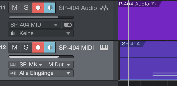

3.) Und drittens (ohne VST): MIDI per USB aufnehmen/wiedergeben:
Das sieht dann im DAW so aus:
Damit kann man super viel machen. z.B.
- einen Song per DAW abspielen und einfach nur One-Shots & FX auf SP performen und diese in Time per VST aufnehmen
- Eine Performance direkt in den DAW OHNE Audio-Interface per USB per VST aufnehmen
- Fingerdrumming per MIDI aufnehmen und dann editieren (Hüstel: kleine Fehler beseitigen)
- ein Pattern auf SP erstellen, das MIDI in DAW aufnehmen, Arrangieren (z.B. Dublizieren, etc.), dann per DAW das Arrangement abspielen und das Audio aufnehmen
Usw.

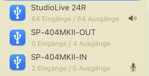

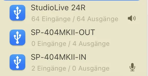

Und noch etwas kann man per USB-SST machen (zusätzlich zur DAW integration).
Der SP-404 fungiert als Class Compliant USB-Audio Interface.
Okay. Was bedeutet das in der Praxis? Wozu soll das gut sein? ;-)
Tja, woher bekommt man frische Samples, wenn man kein Vinyl samplen kann (mangels Vinyl)?
Schon mal Musik auf dem iPad/iPhone gestreamt? Oder einen Video per Amazon/Netflix. Oder schon mal Youtube gesehen, etc.) ?
So jetzt kommt der Hammer: Dadurch das der SP-404 ein Class Compliant USB-Device ist, kann ich den an PC/Mac/iPad/iPhone usw. OHNE Treiber dran hängen und der wird wie ein Lautsprecher vom Betriebssystem behandelt:
Damit kann ich alles und jedes Audio-Signal direkt Digital in den SP-404 auf ein Pad samplen.
Also jedes Audio aus jeder App kann ich direkt DIGITAL per USB in den SP-404 reinsamplen.
Und danach auf dem SP 404 manipulieren und in sein Arragement per DAW integrieren.
Also z.B. iPad mit SP 404 per Lightning <-> USB-C Kabel anbinden. SP 404 auf Ext Source. Fertig.
Oder PC einfach per USB-C <-> USB Kabel anbinden.
Bitte beachtet natürlich das Copyright, da jemand auf die Idee kommen könnte direkt aus Liedern oder Filmen zu sampeln ;-)
Ich gehe natürlich davon aus, dass ihr nur eure selbst gemachte Musik mit Garage Band aus dem iPad aufnehmen wollt.
Sampeln hat noch nie soviel Spaß gemacht.

Was mir im Screenshot des Editors auffällt: Man kann dort offenbar für Samples die Sample-Punkte für Start, End, Loop Start als numerische Werte eingeben. Direkt am Gerät kann man diese Punkte, glaube ich, nur optisch und nicht numerisch eingeben. Dafür hätte ich die App dann gerne genutzt, denn die Loop-Punkte scheint der SP-404mkII aus den importierten WAV's nicht automatisch zu übernehmen, und numerisch am SP-404mkII eingeben geht wohl auch nicht, und optisch ist es je nach Sample schwierig die Punkte wieder zu finden und genau einzustellen.

Der Roland Cloud Manager Installer unterstützt nach eigener Angabe Windows ab 8.1, und die SP-404MKII App selbst setzt laut Anleitung mindestens Windows 10 voraus. Ich habe hier aktuell Windows 7.
Doch am Gerät selbst kann man auch klassisch numerisch Sample-Start- und Endpunkt setzen, ist nur etwas versteckt.
