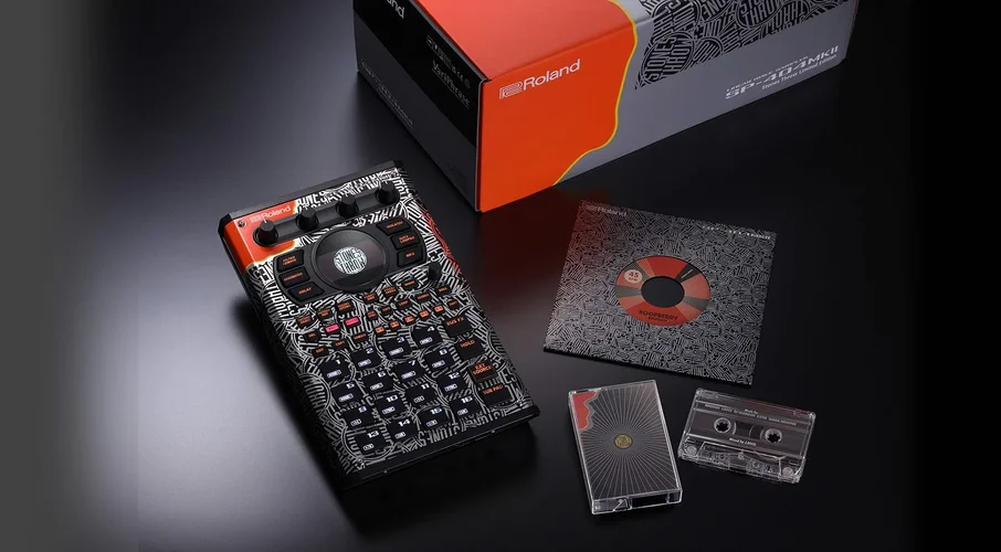

Chic aber f*** teuer (EUR 899.00) - Limited halt...🐄

OK. Habe mich schlau gemacht. Das ist ein Produzent. Kannte ich noch nicht. Gibt also ein paar Devotionalien dazu.
  • #618
Das User Interface der Kiste ist doch sowieso schon verkorkst genug. Wieso dann mehr als den doppelten Preis zahlen für ein Faceplate, was alles noch schlimmer macht und etwas Krimskrams? Alter...

Devotionalien 😂. You made my day.
Das Design der Limited Edition ist wahrscheinlich von Opel-Erlkönigen inspiriert. Das kann schon mal passieren, wenn man seine Deutschland-Niederlassung in Rüsselsheim hat 😉.

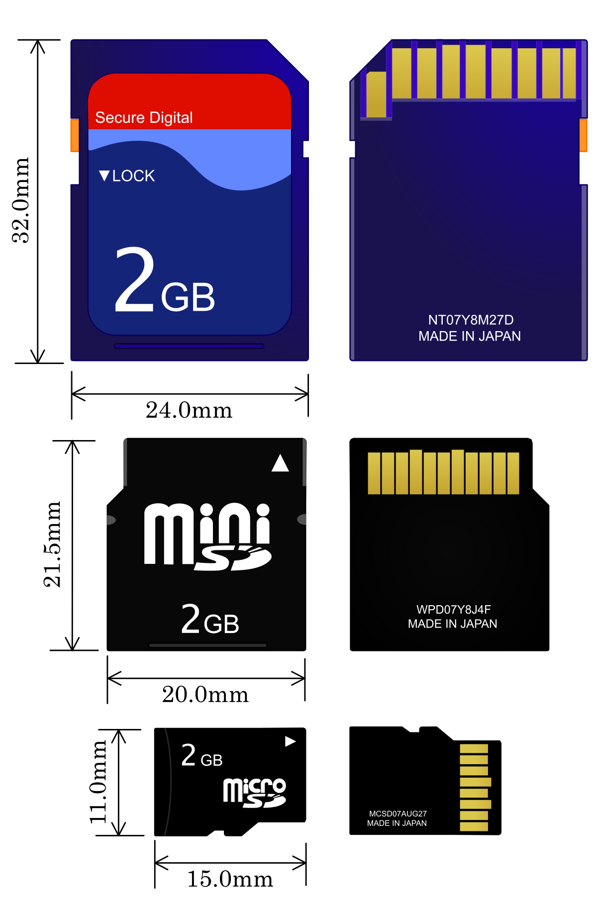

Ich habe das Problem, dass mein SP-404mk2 (Firmware 2.0.1) die neuen SD-Karten nicht erkennt, die ich gekauft habe.
Auf die Alte bin ich blöderweise draufgestanden, das war eine Nikon SD 2GB.
Bei den Neuen handelt es sich um Sandisk Extreme 90MB/S SDHC mit 16GB und Sandisk Extreme Pro 95MB/S SDHC, auch mit 16 GB.
Sollten doch beide kein Problem sein, oder?
Aber wenn ich eine SD-Karte eingesteckt habe, kann ich den SP-404mk2 nicht einschalten. Und wenn ich sie nachträglich reinstecke und formatieren will, sagt er "Unsupported SD-Card!"
Übersehe ich irgendwas? Formatierung der SD-Karten am PC mit Fat32 bringt auch nichts.
Ich habe meine House-EP fertig und möchte die Projekte auf SD-Card sichern.

Lunaman06, das ist sehr lieb von Dir.
Aber der 404mk2 eines Freundes konnte alle meine SD-Karten lesen und formatieren. Was mir nichts bringt, weil meiner die trotzdem nicht liest. Er startet auch nicht, wenn eine im Schacht ist.
Und für die App - die leider keine kompletten Projekte backupen kann - brauche ich Firmware Version 3.x.
Die wiederrum bekomme ich nur über SD-Karte auf den SP-404, hab ja noch Version 2.0.
Es funktioniert an sich Alles, bis der 404 auf den SD-Card-Reader zugreift. Dann friert das Gerät ein. Ich vermute daher, dass dieser hardware-seitig defekt ist.
Habe heute also mal Thomann kontaktiert, hab noch 1 Jahr Garantie. Aber die sollen mir halt nicht das Mainboard, bzw. den internen Speicher wechseln. Da ist über ein Jahr Arbeit, bzw. mein neues Album drauf, dass ich mit dem 404 doch auch live performen will! Könnte Heulen!

Denke du hast recht mit dem HW defect.
Ich hoffe du hast deine Samples soweit zumindest als Stems irgendwo recorded und organisiert Logic/Cubase/Koala oder so.
Denn ich befürchte das Roland/Thoman die Boxen einfach austauschen wollen...
ich drücke die Daumen.
Welche Version hat die Box von deinem Freund? Ver2 oder Ver3?
Falls du doch eine orginal karte von Roland ausprobieren willst ... sag bescheid ...
