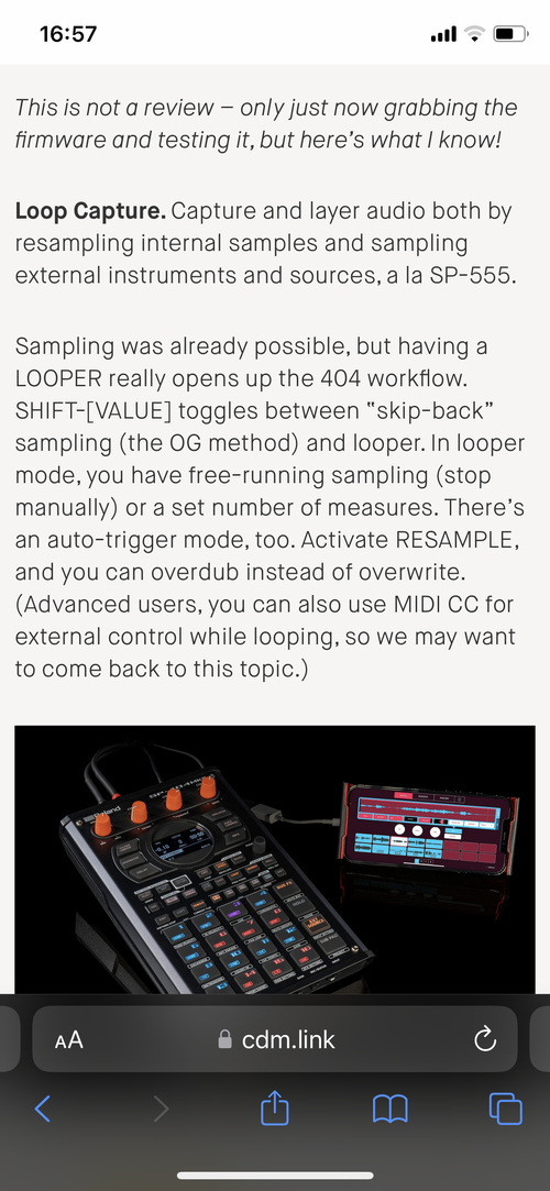

  • #670
Der Loop Catpure Mode (vom SP555) ist zwar nur 16s[tatsächlich, 19,9s] aber mit Overdubbing, Undo und midi control ein Gamechanger.
Ebenso können die Länge einer Sampleaufnahme(im normalen Modus, ohne overdub ) passend zur Clock nun in Measures aufgenommen werden. Damit lassen sich auch lange Sequenzen aufzeichnen.
Hab gestern damit begonnen und das macht meinen Workflow so flüssiger.
Die Loops dann in Cubase zu bekommen ist die Aufgabe am Wochenende.
Ist hier schön dargestellt.
M.i.a.u.: sllk, oli, frixion und eine weitere Person
