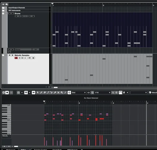

Nee ersthaft ... Auf den Kommentar hin hab ich mir mal die App installiert und angeschaut ... die ist garnicht mal so verkehrt .. fürs Organisieren
* Samples kann man vernünftige Namen geben
* Projekte / Pattern können organisiert exportiert und benamt werden und dann wieder in eine neues Setup importiert werden ... damit kann das Ding für eine Performance konfiguriert werden
* Exportierte Patterns können als Midi in eine DAW importiert werden, dort kann die Feinarbeit statt finden... Und die SP404 im Midi Mode a, da ist jede Bank ein instrument mit einen eigenen Midi Ch. ... Im Export sind dann Note, Notendauer und Velocity enthalten und können angepasst werden.
Klar ist die frage wie lange die App unterstützt wird und so ... aber im Moment ist das eigentlich ok gelöst...

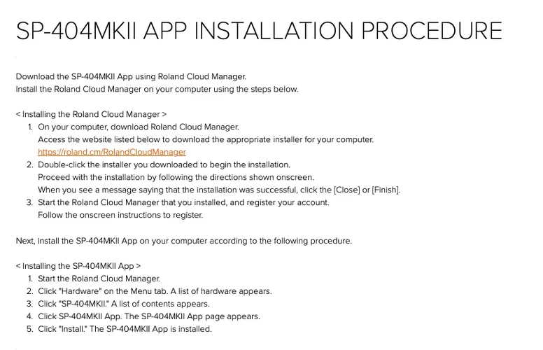

Kriegt man den Installer von der App auch irgendwie ohne diese Roland Cloud?

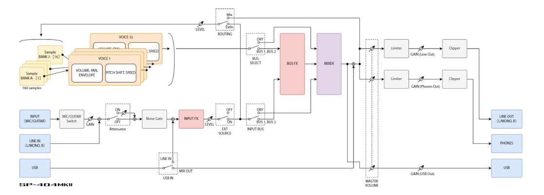

Musst du ausprobieren, kommt auf das Sample an ... ich bin mir nicht sicher aber wenn ich das richtig verstanden habe macht die SP404 ne Loudness Normalisierung, Keine PeakNormalization ... kann aber hier falsch liegen.
Ich hab bemerkt das in wenigen Fällen, die Höhen etwas stumpf werden, wenn die Bässe drücken.
Fällt aber nur bei ganz genauem hinhören auf. Ich hab das mit EQ im Input FX in hinbekommen wenn ich die Mitte/ Bässe über den EQ mit -1..3 dämpfe.
Aber for dem Normalize schau dir deine Signalkette vor der Aufnahme an ob du da was drehen kannst?
Mich verunsichert sehr, dass Aufgenommenes so viel leiser ist, als importierte Samples. Zu meinem Workflow würde eigentlich passen, dass ich den mk2 an einen Mainout meines Mischpults hänge um Phrase Samples meiner Synths für live gigs aufzunehmen, anstelle den Umweg über die DAW zu nehmen. Vielleicht ist das aber auch Overthinking und die Devise sollte heissen: Einfach Machen.
Wie nimmst du den die Samples auf?
Was ist dein Signalquelle?
Über welchen Eingang nimmst du auf? Mic/Git Input, LineIn oder USB?
Wie sind den deine Input Settings Routing Mix/ExtIn und Level?
Vielleicht hilft das.

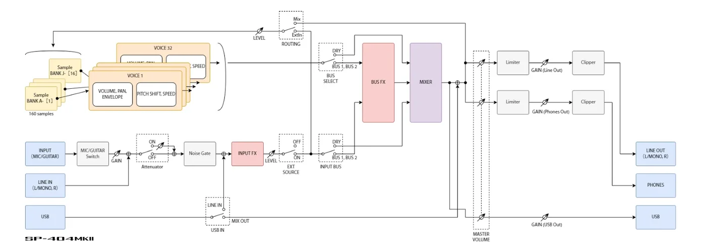

Ja probier mal mit den Aux1/2 wenn du das nicht schon machst.
( EDIT: Ich hab mir nochmal das Audio Diagram angeschaut, da ist noch eine Attenuator, der kann über die System Settings -> Gain ein/ausgeschaltet werden. Vielleicht ist das auch ein Thema in deinem Setup.)

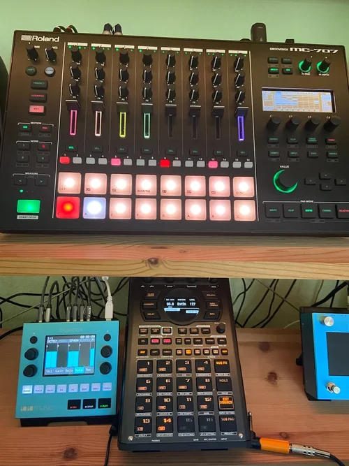

Ich sample mix Signal von einem Bluebox Mixer und da sind in Normalstellung die aufgenommen Samples über LineIn fast gleich laut wie das Track Signal.
EDIT: Ich hab das nochmal mit dem BlueBox Mixer getestet ... will ja was lernen :)
* MC707 Volume 12 Uhr (Mitte)
* Mixer TRACK 1(MC707) Mixer Gain,Volume, out2 sent alles auf 0dB
* Mixer Out2 Volume 0dB
* SP404 Volume 12 Uhr, ExtIn, RecordVolume 127
* Mixer TRACK3(SP404) Gain, Volume auf 0dB
Ein Pattern auf dem MC707 gestartet, SP404 aufgenommen und dann beide wiedergeben ...
Die Volumes beider Tracks sind sehr ähnlich ... klar ist das keine richtige Messung ... aber so im Groben, bestätigt das mein Bauchgefühl das über LineIn auch weitgehend das aufgenommen wird was ankommt.

Hallo @lunaman06,
vielen Dank für deinen Test und deine Beurteilung! Das hilft mir wirklich weiter! :)
Für mich ist das Testen garnicht so einfach, weil ich bei meinem Allen&Heath Zed R16 weitere Möglichkeiten zur Regelung der Lautstärke habe. Neben den Master-Fadern gibt es hier noch einen Poti für den Monitor-Out und einen für den Headphone-Out. Und der SP hat ja auch 'nen Volume-Regler. Ich muss also am Besten meine Monitore umstöpseln vom Monitor-Out an den Mainout. Oder halt den Mainout in die DAW aufnehmen. Dann mit selben Einstellungen/Faderpositionen in den 404 recorden und das Sample dann bei voller Lautstärke des 404 wieder in die DAW aufnehmen. Dann könnte ich das Ergebnis auch grafisch vergleichen. Allerdings ist das Zed R16 ja gleichzeitig mein Audio-Interface, was die Sache wieder kompliziert macht, weil ich dann wieder aufpassen muss, dass Track-Fader und Master-Fader auf 0 dB stehen. Und den Gainregler muss ich auch nach Gefühl einstellen, so dass PFL bei 0 dB ist, wenn ich den 404 in die DAW recorde. Also ganz schön umständlich in meinem Studio für einen vernünftigen Test.
Aber ich werde heute nachmittag einfach nochmal einen Hörtest machen, mit Monitoren am Mainout und danach am SP-404.
Jetzt hab ich endlich ein Mischpult (plus MacbookPro mit Firewire) gekauft, mit dem ich 16 Spuren in die DAW bekomme und merke nun, dass ich das eigentlich garnicht will. :selfhammer:Naja, zumindest die EQs des R16 sind klasse...
Es macht mir viel mehr Spaß einen gut bedienbaren Sampler mit viel EFX hinter dem Mischpult zu haben, in den ich Phrase-Samples der Synths recorden und weiterverwursten kann. Oldschool-way... in den 90ern wurde doch auch Alles mögliche in nen Akai Sampler geballert und am Ende nur noch der Sampler sequenziert...
Von daher, vielen Dank! Hilft mir sehr, mein dummes Overthinking zu bändigen. Es ist halt auch ein generelles Problem, man bekommt heute im Vergleich zu den 90ern so viel high-end-gear zu günstigen Preisen und manche vsts klingen so bombastisch und DAWs sind so mächtig, da muss man erstmal (vor sich selbst) die Eier haben, darauf zu verzichten, wenn man als Zentrum keine DAW mit Mausgeschubse haben will, weil es einem die Kreativität killt.
