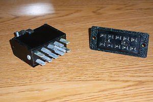

Nee Du, die haben wirklich nichts mit dem System zu tun.
Die sehen eher so aus:
Aber dann 8 Pol und 2 davon in waagerechter Position.
Die auf Ebay stehen schon 'ne gefühlte Ewigkeit drin.
Aber trotzdem Danke !!!

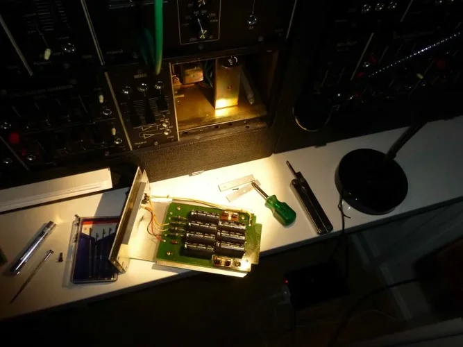

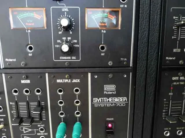

  • #526
Re: Roland System 700 !
Scheiße !!!
Alle Kabel von den Cabs abgezogen ....
3-Wettertaft-Leuchte geht immer noch.
Kurz Power drauf gegeben aber nix .....
Modul 718A lässt sich nicht raus nehmen ....
Klar, 711A wird mir den Einblick gewehren und ich kann Hand anlegen ....
:mad:
Fette Platte drüber, nix zu machen .....
Wieder rein damit )c:
Den Nachbar raus:
Der iss ja süüüüß:
Den würde ich mich sogar trauen zu löten :selfhammer:
Und siehe da .... Fuse :mrgreen:
Bekomme 718A aber immer noch nicht raus obwohl ich hinter greifen kann.
Also die kleinen Schräubkes auch los gemacht ....
pling .... klirrrr .... Ach Du Scheiße ....
DIE SICHERUNG DIE SICHERUNG DIE SICHERUNG ..... :flieg:
Die Hauptsicherung ist heile aber auf den Board vom 718A sind noch 2 kleine.
Eine davon ist durch ......
Ich hab hier noch welche, muss nur gucken ob die dafür geeignet sind.
Ansonsten überbrücke ich das mit 'nem 1,5 Quadrat Kupferkabel, hab ich noch genug von :selfhammer:
Ich melde mich wieder
Freudige Güüüüüüßeeee
Fredi
PS: ich weiß, lobe den Tag nie vor dem Abend ...
Aaaaber .... die Hoffnung stirbt zuletzt .....
