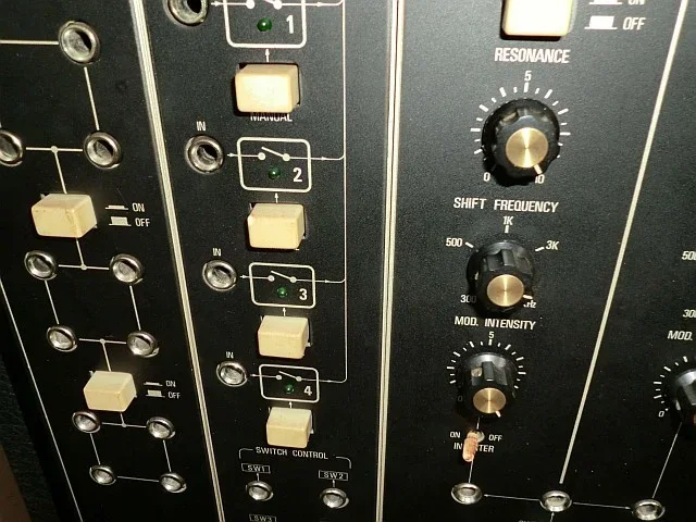

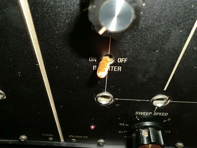

Hier kann man das Nikotinstäbchen gut erkennen und auch, dass die Potis verschraubt sind.
Das ist dann doch eher was für den Winter.
Und die netten, vergielbten Kappen
Da gehe ich aber heute abend noch mal ran. Ich habe ein Mittelchen gefunden, das alte Computer, Drucker usw. wieder aufhellen soll. Mal sehen.
Werde auch da von berichten.

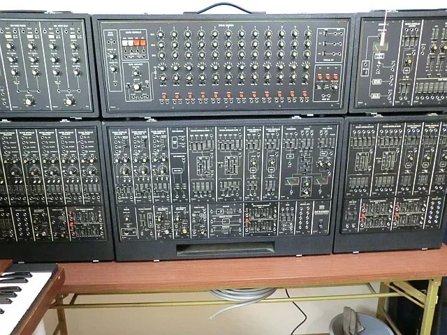

Und zum Abschluß hier noch der statisch ausgreitze Tisch. Man achte auf die Keilfugen der einzelnen Cabinetts :waaas:

hallo fred,
echt ein traum das teil, auch wenn es peekig ist und die kabel fehlen. toll!!! echt der hammer.
Hast du eigentlich im keyboard koffer wegen der kabel geschaut?
und habe ich was falsch verstanden, oder wäre nicht auch noch ein zusatz modul dabei gewesen?
für die puristen müsstest du natuerlich oben die beiden module vertauschen. festfilterbank-links, effekte rechts ;-)
dann ist es wie im katalog :supi:

Nikotinstäbchen ... so sehen benutzt Ohrenstäbchen aus *schmunzel*
gruesse dirk :-)
Hallo Dirk,
sorry, habe ich vergessen zu schreiben. Beim Keyboard ist auch kein Kabel bei. Das ist, entgegen den anderen ein 6-poliger runder Stecker. Den könnte ich evetl. im Gebrauchtladen meines Vertrauens gleich um die Ecke finden. Der hat so Grabbelkisten.
Nee, ich habe das falsch gedeutet, dass er das eine Foto noch mal extra in das Angebot gestellt hatte. Das war von der Bildergallerieaus dem Link.
So'n Mist, also wenn ich Euch im Forum nicht hätte !!! Und ich überlege schon die ganze Zeit, warum ich den Multimode Filter nicht auf der linken Seite finde :selfhammer:
Wird erledigt !!!! Aber erst wenn ich die Kabel hab !!!!
gruesse dirk :-)
Sorry, da war ich mal wieder zu schnell ....
Das wollte ich so wie so fragen, warum ist das so ??? Die meisten Bilder sind ja wirklich in dieser Konstellation.
Hängt das mit den Kabellängen zum verbinden der Cabinetts zusammen ???
Bis denne
Fred
  • #207
Re: Roland System 700 !!!! Schnäppchen ???
Das hängt damit zusammen, dass man in unserer Kultur i.d.R. von links (Anfang) nach rechts (Ende) denkt. So ist ja auch u.a. dr Minimoog aufgebaut. Dass der Frequency Follower eher zu den den Eingängen zugehörigen, Paser und Flanger eher den Nachbearbeitungskomponenten am Ende der üblichen Signalkette zugeordnet wird, ist eben Konvention. Du kannst den Sequencer auch unter die Main Console stellen ...
  • #208
Was man hier alles lernen kann ...
Darüber habe ich mir noch nie'n Kopf gemacht aber wo Du es sagst, leuchtet ein.
Dann können wir echt froh sein, dass der Japaner mal die Regel eingehalten hat (Ausnahme Yamaha mit z.B CS 30)
denn er liest ja bekanntlich von oben nach unten (gut, neuerdings auch links nach rechts) und seine Zeitschriften und Mangas von hinten nach vorne .....
Bis denne
Fred

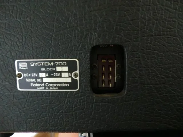

Das leidige Thema Stecker .....
Ich bin mit meiner Recherche schon ein Stück weiter.
Bei den Steckern handelt es sich um Cinch - Jonsen - Stecker und die 4ma Cinch gibt es heute noch.
Ich habe einen Beitrag vom Enkel gelesen, Opa hat die Firma 1936 gegründet und wurde dann mal von Cinch aufgekauft.
Die heute angebotenen Stecker sehen dem vom 700er auch fast ähnlich, aber auch nur fast ....
Ich finde 4 senkrechte, 2 waagerecht, 2 senkrechte Pins oder 4 senkrechte usw. usw. aber keine
Kombi. 6 senkrecht, 2 waagerecht ....
Beispiel vom Kabinett 6
Jetzt stellt sich mir die Frage, geht da noch mehr hin als nur Strom ??? Wird durch den Stecker schon was "vorverdrahtet" ???
Warum dann so viele Pins ???
Dann finde ich auf der Seite Kabelmann-Modular die Ausage, dass die Kabinetts mit 6-Pole Steckern verbunden wurden.
Da könnt Ihr Euch vorstellen, das ich gez völlig verwirrt bin, also mehr als so schon :lol:
Ich dachte erst, ich könnte mal so einen Stecker rausschrauben aber ohne alles zu öffnen iss nich. Innen gehalten, aussen geschraubt und dafür möchte ich das nicht aufmachen.
Beim Florian habe ich die Schematics gefunden aber ausgerechnet Powersupply fehlt ....
Es bringt doch jemand seinen 700er mit zum HK (Bernie, ne ???).... Wäre er so nett um mal auf den Stecker zu gucken ob was draufsteht, Typennummer oder was auch immer hilfreich sein könnte ???
Oder soll ich mich bis dahin trauen und das mit den Klemmen zu machen wie beim PS ??? Da war es aber einfacher, da nummeriert. Hier hätte ich schon Angst da ich nicht weiß wie es innen verkabelt ist.
Wird das wieder 2 Monate dauern ??? :(

Die Pins sehen so aus als ob da genau Kabelschuhe draufpassen würde, das würde ich mal probieren.
