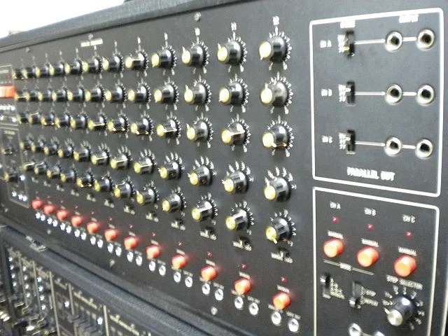

Auflösung:
Ich heiße ab heute Ibbel Knibbel .....
Bert, Danke !!!! Du hast ihn mir jetzt richtig schön gemacht !!!!
Bitte finden Sie die 60 Fehler ..... Jetzt !!!!
nachher .... also nach'm knibbeln ....
Das sind echt die Schutzfolien .... Ich fass es nicht :mrgreen:
Aber Kalle, mit den Ohrenstäbchen haste mich ja gez echt auf Abstand gebracht ... Ich weiß wozu der Japaner fähig ist ....
Also die lass ich jetzt mal lieber so ..... scheiß drauf .....
Danke Euch allen !!!!
Fred

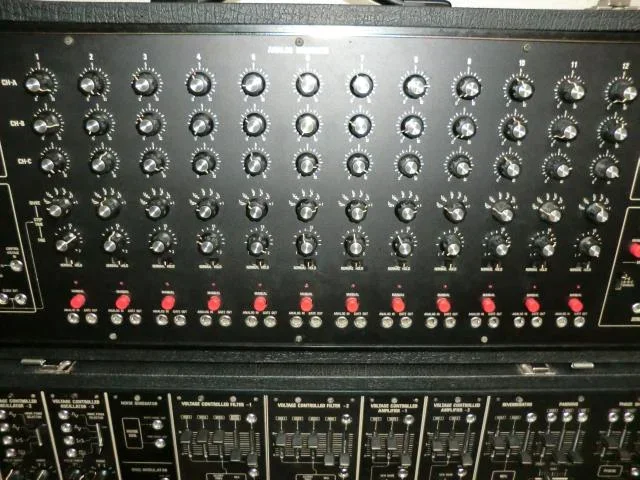

  • #219
Re: Roland System 700 !!!! Schnäppchen ???
Kann man das erkennen ????
Mit dem o.g. Zeugs werden die wieder weiß .... :waaas:
Da zauber ich gez ne neue Maschine raus !!!
Auch der Lack, da ist nichts dran. Wenn ich mit dem feuchten Lappen drüber gehe, bleiben im feuchten Zustand so'n paar Punkte sichtbar.
Weiß noch nicht ob Fett oder ähnliches.
Jetzt wird sich bestimmt der ein oder andere fragen: "was'n das für'n Idiot ??? Verbringt die Zeit mit putzen anstatt zu spielen???"
Tja, hätte ich mir jetzt "nur" das Main-Cabinett gekauft, wäre ich mit dem putzen schon fertig und könnte spielen.
Jetzt aber funktioniert das "Ganze" so wie so noch nicht und es macht mir Angst .....
Bei putzen lernen wir uns besser kennen ..... :mrgreen:
Bis später
Fred

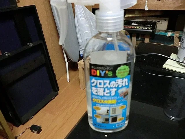

  • #224
serge schrieb:
Wie heisst das Wundermittelchen denn?
Naja, sag Du`s mir !!!!
kurosuno..... kann ich noch lesen aber dann hört der Spaß auf .... :selfhammer:
Ansonsonsten schau doch mal ob wir nicht so was haben. Reinigt alte Plastiksachen wir die eierschalenfarbenen Compisachen aus den 80ern, Lichschalter usw. echt genial !!!
OK, bitte Sammelbestellung an nur einer Adr. !!!!!
Jetzt aber
gute Nacht und
viele Grüße !!!
Fred

  • #225
Reiman schrieb:
DIY Kurosu no yogore wo otosu, in etwa "DIY Kreuz-Schmutz in Klamotten (2:28 JST geändert) saubermachen". Ist bestimmt aus Lebertran :selfhammer:

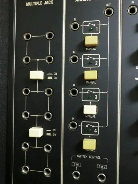

  • #230
Ich dachte in Japan wohnt man mit 25 Personen in einem Zimmer mit Schlafkabinen.
  • #231
Hey Kalle,
naja, heute steh ich am Abgrund, morgen bin ich ein Schritt weiter ....
Also das mit den Steckern wird wohl nix.
Von meinen Kollegen sind 2 sehr technikinteressiert und wir spitzen uns gegenseitig an, etwas zu finden, wenn unsere alleinige Suche zu keinem Erfolg führte. Das hat bis jetzt auch gut geklappt aber dieses mal ....
Aber ich habe mir noch 2 Optionen offen gelassen habe.
1. die Übersetzerin von unserem Partner schickt eine Mail direkt an Roland Japan, die sind da doch etwas energischer,
was Hilfe anbelangt (s. Honda Stecker) und evtl. sitzt auch ein Handbuch drin .....
2. es gibt hier die Firma Tonco, die haben diese Jones Stecker nachgebaut. Deren Seite ist nur japanisch, also könnte sie dort auch noch mal nachfragen.
Alles in allem ist es nicht sooo dramatisch, es gibt ja andere 8-polige Stecker dieser Baureihe, die Pins sind halt anders angeordnet. Das kann bei Zeiten mal geändert werden.
Ich habe erst einmal 4 Kabinets wieder eingepackt, das spart Platz ....
Ja, und was das patchen angeht bin ich heute schon ein Stück weiter. Es macht mittlerweile Ping und Plong.
Z.Z. habe ich so'ne Kombi aus Dudelsack und Mundharmonika im Ohr. Der PS gibt saubere Streicher dazu :lol: Dazu mehr im anderen Threat (nicht !!! Fred, als wenn alle in mir wären ...)
Aber .... und jetzt eine Frage an alle Wissenden !!!!
Die ENV will nicht oder ich kann es nicht. Ist sie nun vorverdrahtet ??? Es hat ja keine IN-Anschlüsse und was mir sinnig vorkommt habe ich schon probiert und noch einiges mehr.
Wäre da über einen Tip, um festzustellen ob's überhaupt funktioniert, sehr dankbar.
