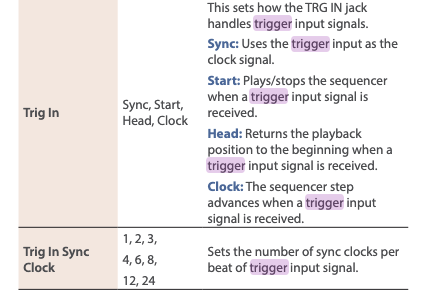

Kann mich jemand aufklären, was ich mit dem Trigger In anstellen kann? Ist es nur möglich einen Trigger auf eine interne Spur/Klangerzeugung zu legen oder kann ich auch die TR1000 damit extern „syncen“.

Oh, super. Danke für die schnelle Antwort.
Muss ich die Clock erst in einen Trigger wandeln oder wird eine Clock auch am Trig In so erkannt?
Wo ist der Unterschied? Du verwechselst das wohl mit Gate Signalen nehme ich an aber selbst die lassen sich meisten als Clock/Trigger verwenden, wenn der Empfänger auf ansteigende Flanke reagiert.
  • #1.851
Nein, ich verwechsele es nicht, da ich permanent Trigger-Signale als Clock oder Clock als Trigger benutze, aber das funktioniert nicht mit allen Geräten und Modulen.
Ich frag mich, warum Roland es nicht dezidiert als Clock In, wenn es ein Clock Out gibt, bezeichnet, sondern dann Trg In dran schreibt. Gibt es dafür einen Grund?
  • #1.852
Ich kann nur raten, aber es könnte sein dass dieser Eingang auf 1 PPS reagiert und je Triggerpulse einen Step weiter schaltet. Dann würde Trigger In Sinn ergeben. Steht bestimmt im Manual.

Trigger in würde ich als "einen step weiter" je flanke interpretieren.
Manchmal wird aber auch probiert daraus eine "clock" zu generieren, oder nicht?
Da ist die Erklärung. Das kann auf verschiedene Arten genutzt werden (Clock, Trigger Reset, Start).
Ich würde vermuten dass das auch mit einem kurzen Gate Signal funktioniert.

Daher heißt der Anschluss auch Trigger In und nicht Clock In. Kann eben halt mehr.
