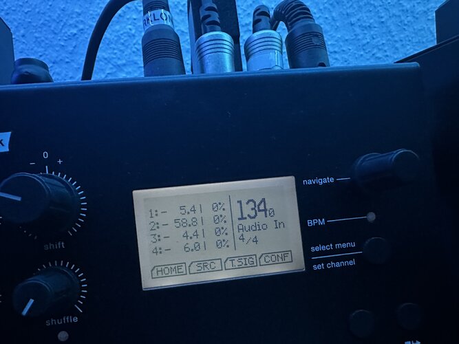

Um die TR-1000 als Midi-Slave und im "All Tracks Sync Mode" (dieser ist nötig damit auch Samples intern in der Tr-1000 synchron zu den anderen Engines abgefeuert werden) im Sync zu allen anderen Geräten und der DAW zu bekommen, muss ich die Clock statt um die 5 ms, wie bisher bei allen anderen Geräten, um satte 58 ms nach vorne verschieben. Zieh die 5 ms Versatz zur DAW ab und ich habe hier eine Differenz von über 50 ms zu Geräten wie einer TR8S. Ja, ok denkt man sich nun. Ist doch jetzt im Sync. Aber diese 50 ms spürst Du als Latenz am Gerät. Da ist eine Verzögerung bemerkbar, wenn Du an den Knobs drehst oder versuchst mal live mit dem Finger Drums aufzunehmen. Nicht schön für so ein High End Gerät und vor allem eine Drummachine !
Ob das jetzt 20 , 30 oder 50ms sind. Ist mir relativ egal. Ich kann ja mit der Multiclock kompensieren. Aber das Feeling ist nicht geil. Wenn Du sie dann mit interner Clock nutzt, dann möchtest Du sofort auch, dass sie gesynct sich genauso anfühlt.

Aber : Die Clock, die sie ausspuckt ist katastrophal. Hier in dem Video von mir siehst Du Schwankungen von 135-139 BPM (138 BPM eingestellt). Wie viel das jetzt dann an Jitter Zahlen sind... ? Auf jeden Fall zu viel !
Link zum Video :
TR-1000 clock E-RM
Wie soll sie bitte da eine Master-Clock für das Studio sein, wie Roland sich das so vorstellt? Ich hab auch den Cirklon direkt an die TR-1000 gehängt. Schwankt genauso rum.
Der "Layered Gen" Modus mit interner Clock verbessert zwar die Schwankungen (Jitter). Aber zum einen sind es immer noch ca 0.5 BPM (Cirklon hat 0.0 und vielleicht mal alle paar Minuten sieht man mal 0.1 aufblitzen) und zum Zweiten, wie bereits erwähnt ist der Modus für mich problematisch, da die TR-1000 halt meine Sample-Zentrale darstellen soll.
Ich stell sie nun auf Midi-Slave und "All Tracks" Mode und sehe ob ich glücklich werde. Hab noch nicht entschieden, ob ich sie zurück schicke und warte oder behalte und hoffe, dass da Verbesserung kommen. Ich habe aber das Gefühl, das könnte von der Hardware-Architekur schon nicht passen. Wir sind hier ja nicht etwas weit weg sondern: das sind schon Welten mit vergleichbaren Geräten. Ein Rytm hat z.b. 0,66ms Jitter am Midi out gemessen.
Ist *das* auch hörbar? Oder ist es etwas, was man nur durch die gezeigte Messung der Multiclock sieht?
(Müsste man halt mal mit dem Oszilloskop untersuchen, was tatsächlich rauskommt an Midi Clock.)
