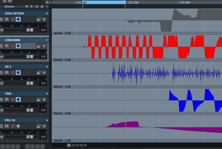

  • #2.120
JD-XA als Taktgeber und Seq. für Interne Sounds / ext. MIDI
MIDI CLOCK 126 bpm / 48 kHz Samplerate
JOMOX Referenz: 0 Samples
Verzögert um:
MODOR DR-2: 100 Samples
ROLAND TR-8S: 320 Samples
PROPHET 10: 86 Samples
ROLAND JD-XA Intern: 160 Samples

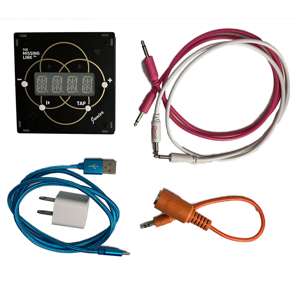

  • #2.127
Toll wäre auch ne Kiste, die MidiClock empfängt, und in Ableton Link umwandelt,
für die No-Computer Fraktion...
ich schätze Ableton rückt nicht mit den Details raus wie das funktioniert und baut es wohl nicht selbst - warum auch immer
das hier ist aber auch interessant um Ableton link in die analoge Welt weiterzureichen
Aufnahme in die Audiotracks.
da ich bisher nur Link probiert hab, hab ich das als gegeben angenommen
