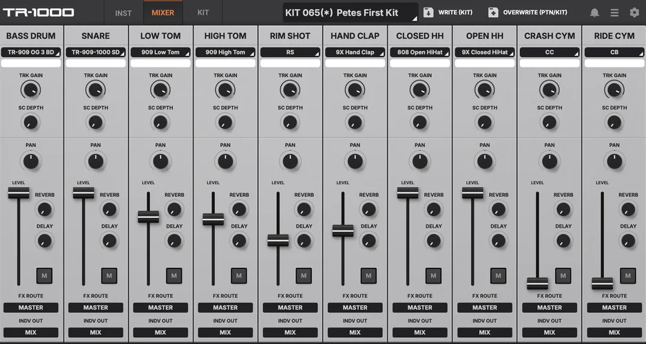

  • #2.300
Bin ich der einzige der internes Ducking vermisst? Oder wurde das implementiert? Im Manual konnte ich nichts finden und gpt sagt nein.
Übersehen ! Besser als je zuvor ! Man kann die Quelle aussuchen (Standard : Kick channel) und nicht nur jeden Track auf den Sidechain-bus schicken sondern auch konfigurieren wie doll das Ducking jeweils auf jeden Track wirken soll. Auch das globale Delay und Reverb !
Hier im Editor sieht man es auch schön in der Mixer-Übersicht (Sc-Depth). Es wurde wirklich an vieles gedacht und durchdacht.
