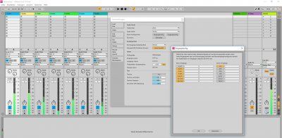

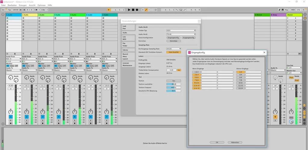

Habe heute das neue Update v1.10 auf die TR-8S aufgespielt ohne Probleme.
Als nächstes habe ich versucht die Ausgänge (Stereo + 6 Einzelausgänge über USB) von der TR-8S nach Ableton Live 10 (unter Windows 10) zu routen.
Das halt auch soweit geklappt: Ich sehe für jeden einzelnen Kanal einen Pegel, aber leider kann ich den Sound nun nicht mehr auf mein externes USB-Audiointerface hören.
Ich kann unter Optionen/Voreinstellungen/Audio nur die Audiokarte oder TR-8S auswählen, aber nicht beiden.
Sprich ich hätte gerne als Eingang die Kanäle von der TR-8S und ein Stereoausgang zu meinem USB-Audiointerface (Steinberg UR-22).
In der Anleitung steht dazu leider auch nur sehr sehr wenig.
Auf der Roland Webseite habe ich auch nur das gefunden: https://www.roland.com/us/support/knowledge_base/201920279/
Was mache ich falsch?

Beim TI mit dem Umweg übers Plugin, was beim TR8s nicht der Fall zu sein scheint, mit ASIO4ALL lassen sich auch mehrere Interfaces kombinieren.

Echt jetzt? Das Windows nur ein Audio Interface nutzen kann war mir neu. Aber mehr benötigte ich bislang nicht. Kann ich kaum glauben. Dann ist die TR-8S unter Windows nicht nutzbar aus meiner Sicht.
Es sei denn, man nutzt den Kopfhörerausgang der TR-8S als Masterausgang von der DAW. Ist das möglich? Ist hier kein Windows User der dieses Problem kennt bzw. getestet hat?

Ach ja, mit Asio4All soll das ja gehen. War da nicht auch was bzgl. zwei
Wieviele Interfaces kannst du denn in deiner DAW auswählen? Immer nur eins, oder?
Irgendwas hab ich noch im Kopf von mehreren Interfaces des gleichen Typs, die den gleichen Treiber nutzen - öfter mal gelesen. Wie war das noch genau, oder hab ich da Blödsinn gehört?
Das war doch in letzter Zeit aufgrund der Synths mit eingebauten USB Audiointerfaces immer mal Thema.
MacOS hat die "Aggregated Audio Devices", mehrere Audio Interfaces zusammengefasst.
  • #802
Wenn der Treiber es unterstützt, gehen auch mehrere des gleichen Typs. Bei Motu ging das mit den FireWire-Modellen zB, die konnte man kaskadieren.
Normal sollte ein Classcompliant und eins mit Treiber nebeneinander gehen, aber das weiß Kollege @mink99 im Detail wesentlich besser.
  • #803
Ja, zwei PCI Karten von Yamaha hab' ich auch kaskadiert, die nutzen dann aber nur einen ASIO-Treiber.
