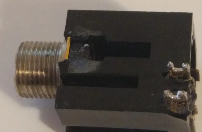

Um die ext synth funktion zu testen habe ich an der EXT-SYNTH Buchse einen Korg MS-20 mini angeschlossen.
Aber bereits durch den Anschluss leuchtet die Ext-Synth LED rot... da hab ich am MS-20 noch gar keinen Ton gespielt.
Beim Spielen von MS-20 und VP-330 bleibt die ganze Sache Stumm.
Entweder habe ich ein falsches Verständnis wie das mit einem externen Synth funktionieren soll, oder der VP-330 hat noch einen defekt.
Weder im Owners Manual noch im Service Manual finde ich dazu etwas.
Ext-Synth ist ein Carrier-Signal für den Vocoder. Du hörst also nur was, wenn Du ins Mikro reinsprichst.
Wenn die LED angeht, kann das ein Brumm auf dem Signal sein, oder einfach eine defekte LED-Ansteuerung
Kriegst Du denn an Testpunkt 3 auf der VBH106 das Signal vom MS-20?
Ich hab kein VBH106. Meinst du das Vocoder Board FLH16 oder das Board VBH58 wo die LEDs verbaut sind?

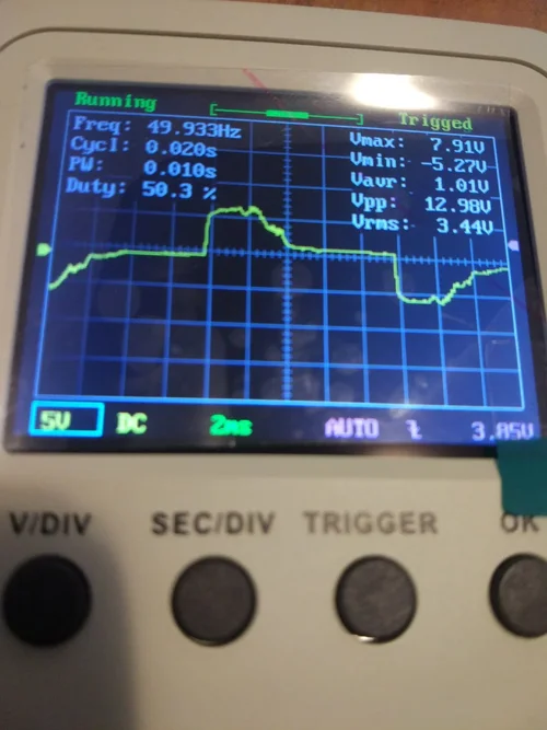

**Edit2: Ich glaub das VBH58 Board ist in Ordnung. Ich bekomme auch kein EXT-Synth Signal an Pin 2 & 3 von Stecker J1.
Stattdessen folgendes Dauersignal:
**Edit3: Sieht nach Kapputter Buchse aus
Tja... die haben bei Roland damals einfach eine Buchse ohne Massekontakt reingelötet.
.... Defekt behoben - EXT-SYNTH funktioniert wieder :) :) :)
