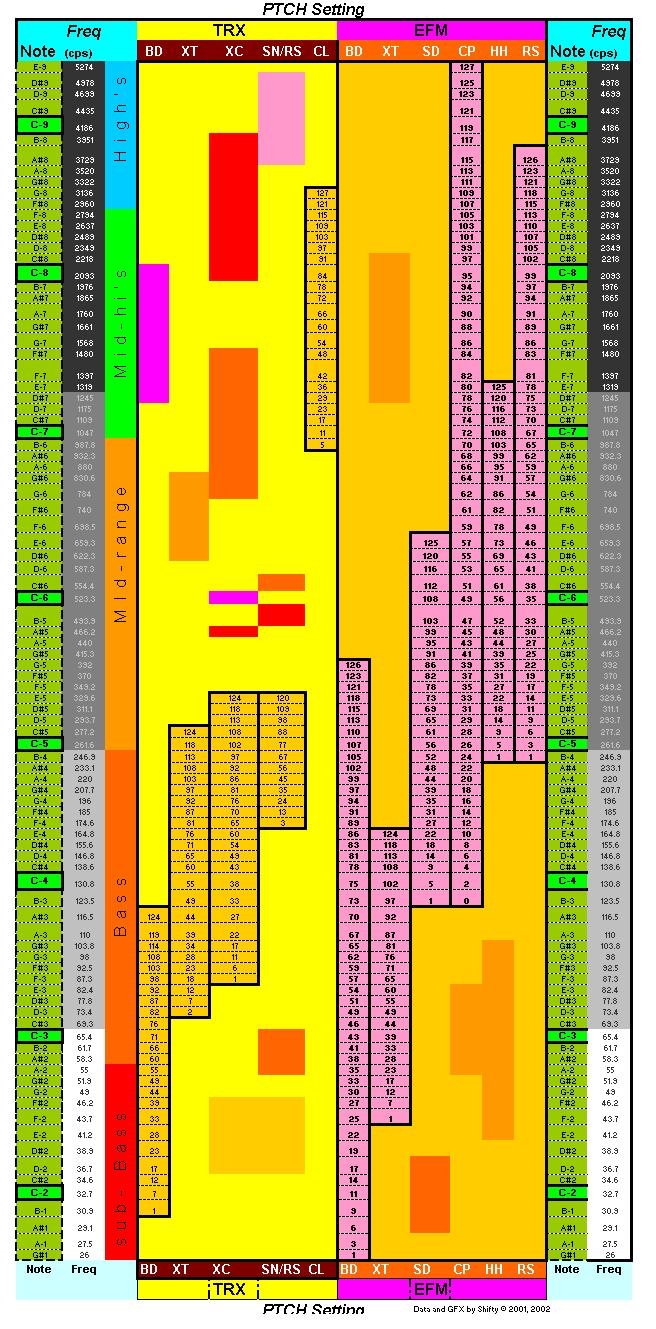

zu den soundkits: die MD kann sehr gut aufeinander abgestimmte sounds liefern - hilfe kann dabei diese liste geben die hier mal kursierte mit den tunigs der einzelnen instrumente - das muss man schon machen ... dann kann man wirklich so autenthische sachen abliefern das einem die augen tränen.

find ich nicht - die suche im forum halt :roll:
ich hab nur noch n ausdruck mit dem ich arbeite. da steht halt drin bei welchem wert welches BD und SN oder so welche tonhöhe hat. das hilft schon etwas bzw erspart es halt mühsames stimmen mit stimmgerät.
evl. hab ich es verlinkt im musiktheoriethread - ich schau mal ...
