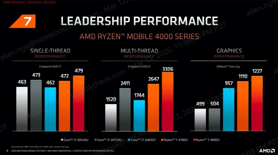

Wenn es nach Benchmarks geht, dann hat dieser 15W TDP Prozessor mit einem 3306 Multicore Score bei Cinebench R20 ziemlich genau die Performance wie der nicht allzu alte i7 8700K (Cinebench R20: 3332 Multicore) mit 6 Kernen (12 Threads) oder einem Ryzen 7 1700x (8/16, CBr20 3345) wohlgemerkt Desktoprozessoren.
Ich bin ja echt mal gespannt, denn mein Desktoprechner mit seinem leicht übertakteten i7 4790k kommt so langsam in die Jahre, wobei er mir noch gute Dienste leistet. Ich vermute, das Notebook pulverisiert meinen Desktoprechner performancemäßig, so ist auch die Hoffnung.

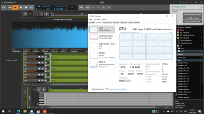

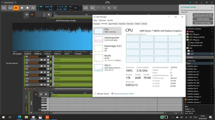

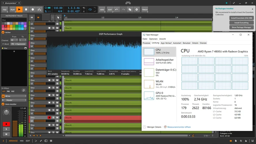

Zum Einstieg nur mal n ganz einfachen Schnelltest, leichtes Anschwitzen gemacht, einfach mal n Projekt geöffnet mit 22 Spuren Diva im Divine Modus, jede Spur 16 Stimmig mit Random Presets.
Erfreulich, keine Peaks mit Knacksern aus Bitwig raus bisher. Ebenfalls erfreulich, Lüfter läuft zwar, aber ziemlich unauffällig, man hört ihn, joar, aber sehr angenehm, Akku steckt auch einiges weg. Denke als kleine Spielkiste könnte das Teil taugen.

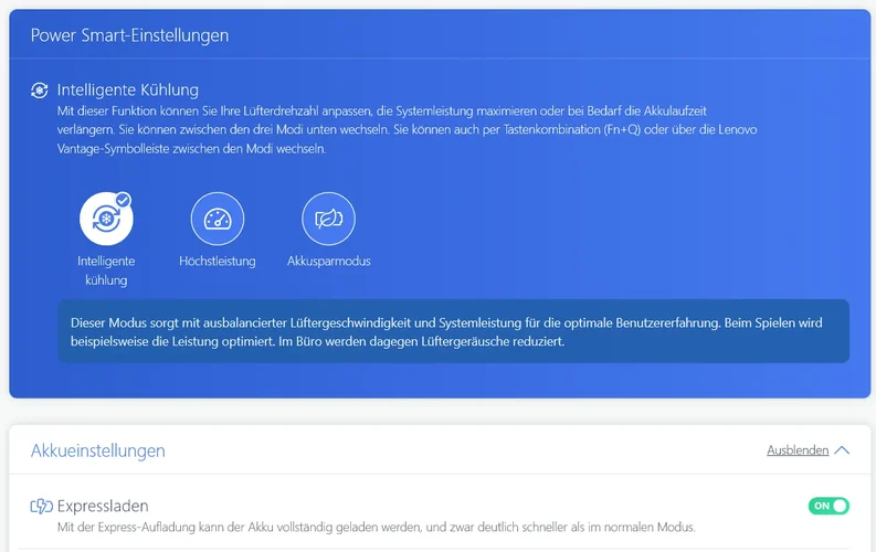

Was negativ auffällt ist, dass der Lüfter regelmässig anspringt, obwohl ich eigentlich kaum was mache und die CPU Belastung unter 5% ist. Kann man das ändern?
  • #28
Asus hat ganz gute Programme um den Lüfter etc. Zu steuern, vielleicht gibt's sowas auch bei Lenovo?
  • #29
@tobi77
Also in der Lenovo Vantage Software kannst Energieoptionen einstellen, bestimmt nicht so gut wie bei Asus. Zusätzlich habe ich die Software für die Radeon Grafik aufgespielt, da kann man auch nochmal ein Profil aussuchen.
Bei mir springt der Lüfter recht selten an, wenn ich surfe und nur n bissel was mache gar nicht.
