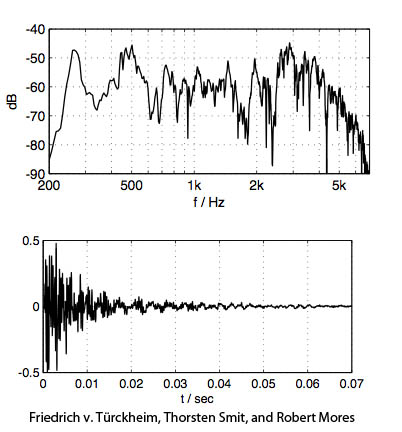

Du kannst das mit einem EQ machen, und dann Chorus bzw Ensembleeffekt dahinter.
Der Filter macht ein paar Frequenzspitzen (Formanten) ähnlich wie die die ein Geigenkorpus hat.
Oder statt Strings Vokale etc.
Ein Instrumentenkorpus ist natürlich viel komplexer, so wie hier in der oberen Abbildung:
Das mit 3-5 EQ bzw Peakfiltern anzunäheren ist natürlich nur sehr grob möglich.
U.a. deswegen klingt es auch überhaupt nicht wie Strings.

Hallo nochmal,
danke für den Tip mit dem EQ. Kann mir jemand sagen welche Frequenzen ich da reinschieben muß. Hab nen Behringer EQ mit 31 Reglern. Konnte leider nirgens die Frequenzen aus dem Stringfilter im Streichfett finden und von dem Moog Gerät auch nicht. Mein Behringer EQ hat ja 2 x 31 Frequenzen. Dachte mir eventuell oben die aus dem Streichfett reindrehen und unten die von dem Moog Gerät, und dann mal vergleichen was fetter klingt. Weiß nicht ob das was bringt wenn ich dann beide zusammenschalte, müßte doch so ne Art Verdoppler werden.
