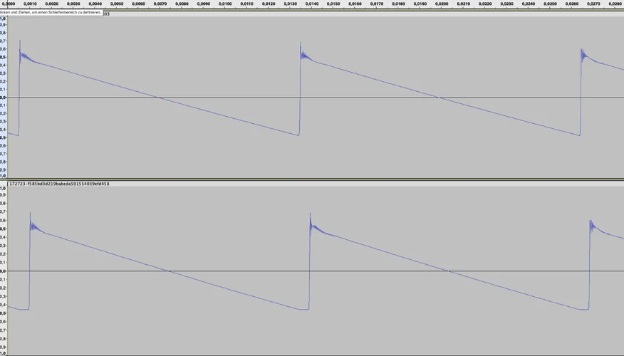

Es ist leider unmöglich die VCO in einem Synthesizer pur zu hören, wie schon richtig angemerkt wurde. Ich habe die beiden oben genannten Eurorack Kandidaten mal verglichen. VCO -> Abschwächer (Mixer) -> AD Wandler -> AIF Aufnahme -> umgewandelt in WAV:
XVCO TWO SAW:
Anhang anzeigen xvco saw.wav
Behr. 1004 SAW:
Anhang anzeigen 1004 saw.wav
Der XVCO klingt etwas heller und näselt mehr. Aber das ist schon fast im Esoterischen Bereich. Dafür sind die Rechteck-Wellenformen tatsächlich deutlich unterschiedlich. XVCO klingt fetter :)
Das könnte möglicherweise daran liegen, dass der PWM-Regler nicht ganz in Neutral-Position ist. Ich habe kein Oszilloskop um das zu überprüfen.
@Koch: hast du wirklich die richtigen Aufnahmen hier gepostet?
Die klingen für mich extrem ähnlich bis gleich.
Ich habe die beide mal geladen, jeweils in Mono umgewandelt, die zweite invertiert und etwas seitlich verschoben. Außerdem habe ich die beide einzeln normalisiert, da die Aufnahmen nur schwach ausgesteuert waren. Hier ein Screenshot mit oben der als "Behr. 1004 SAW" bezeichneten Aufnahme und unten"XVCO TWO SAW".
Die sind fast identisch. Und so klingen die auch. Die erste Aufnahme ist nur auf auf einer Seite (war oben, jetzt durch Invertierung unten) leicht abgeflacht. Ist aber, wenn man die einzelnen Kanäle der Stereoaufnahme einzeln betrachtet nur auf einem Kanal so ausgeprägt.
Cool, dass du das gemacht hast! Aufgenommen hatte ich in Mono, aber GarageBand macht beim exportieren immer ein Stereo File. Kann sein, dass da etwas minimal verändert wird.
Der Behringer 1004 VCO (Nachbau vom ARP 2500) kann die Wellenformen normal oder invertiert ausgeben. Da habe ich wohl die falsche Polung gewählt.
Es ist wirklich erstaunlich, wie die beiden Wellenformen sich ähneln! Aber die sind definitiv von unterschiedlichen VCOs. Auch komisch, dass alle Spitzen einer Welle sich unterscheiden, aber zur anderen Welle fast identisch sind.
..übrigens hast du die falsche Wellenform invertiert. Technisch gesehen sind SAWs nämlich Ramps. Kondensator wird aufgeladen, kurzgeschlossen und wieder neu geladen.
Das wusste ich aber bis vor kurzem auch nicht.
So lange du das Signal nicht wirklich vor einem OP-Amp, der nach der eigentlichen Schaltung des Oszillators meist folgt, aufgenommen hast, wissen wir nicht, wie die tatsächlich Polarität deiner Aufnahme war. Ein OP-Amp invertiert. Und je nach Anzahl stimmt die Polarität dann am Ausgang oder eben nicht. Was zählt, ist jedoch für uns Musiker im Zweifel der Audioausgang, weil wir in der Regel keine Aufnahmen mit Tastköpfen an der Platine machen.
Aber wie gesagt, ich höre da keinen Unterschied. Somit kann ich an Hand dieser beiden Aufnahmen deine Worte des ersten Postings hier im Thread und bei den Beispielen nicht nachvollziehen. Die sind zu gleich, oder es sind die gleichen Aufnahmen. Das dieses Überschwingen an der im Bild oberen Flanke so ähnlich ist, wundert mich sehr. Da sind Behringer Nachbauten meist viel weiter von einem Original entfernt. Und das die kleinen Variationen sogar nahezu identisch sind, macht mich misstrauisch. Ich glaube, es sind die gleichen Aufnahmen. Oder kannst du die beiden außeinanderhalten?

Man sieht dass es Aufnahmen von verschiedenen VCO sind, weil die eine invertiert ist, habe ich ja erklärt.
Xvco sollte SAW ausgeben und der 1094er Klon RAMP. Witzig an letzterem ist wohl, dass der einen tri-Core *und* eine gekoppelten saw-Core hat, dh die rampe ist nicht vom Dreieck abgeleitet.
