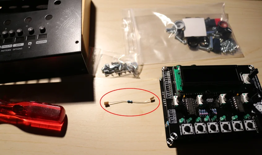

Ich habe heute endlich den (oder die?) Shruthi unter fachmännischer Aufsicht zusammengelötet. Soweit ist alles OK und getestet - Frankenstein spricht ;-)
Bevor ich das Gehäuse zusammenschraube habe ich noch eine Frage. Ich habe noch einen 1M-Widerstand übrig, der anscheinend für einen "Bleed Fix" benötigt wird. Im entsprechenden Text steht aber nicht wohin er kommt:
"VCA bleed fix for use with the Shruthi-1 digital control board
The CVs generated by the Shruthi-1 control board cannot swing as low as ground — there is always a tiny bit of residual voltage. This will prevent the VCA to be completely silenced. Most of the time this is not a problem, because the Shruthi-1’s digital oscillators switch themselves off when the VCA envelope reaches 0. But this slight bleed can be heard when resonance is set to its maximum value.
To prevent this bleed, solder the optional 1M resistor. This will shift the VCA CV down by a few mV."
:supi: , und wie fandstet?
Macht Laune, nicht wahr!?
Herzlichen Glückwunsch!
PS: Ich weiß leider nicht wo sich der VCA befindet, sorry!
Was ich bis jetzt gehört habe, hat meine Erwartungen definitiv übertroffen. Ein toller Sound :phat:
