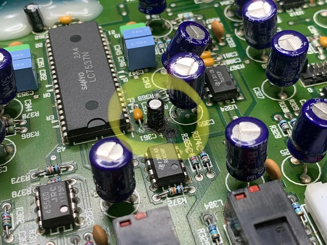

Der DRP-15 ist gestern hochgradig gut verpackt angekommen.
Leider hatte das Gerät auf beiden Ausgängen ein nerviges Dauerknistern.
Nach ein wenig genauem Hinschauen, entpuppte sich ein ausgelaufener Elko als wahrscheinliche Ursache.
Direkt neben dem LC7537 hat das Elektrolyt des 1my Elkos 2 Leiterbahnen weitestgehend weggefressen.
Also Elko getauscht, Leiterbahnen wiederhergestellt und Bingo, der DRP-15 läuft fehlerfrei.
Und wieder mal war ein defekter Elko schuldig.
