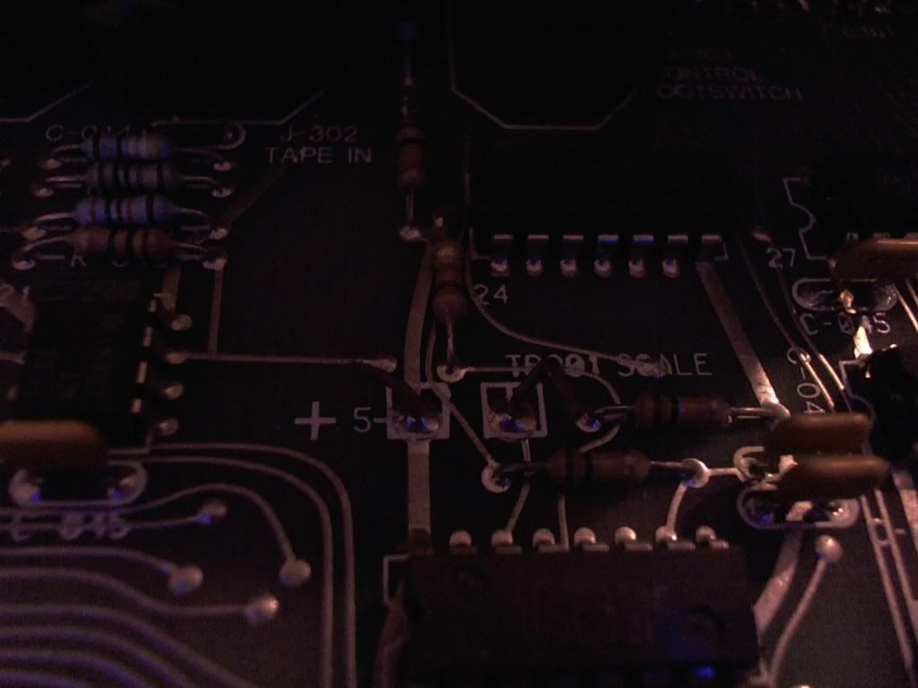

Mein Prophet 600 den ich mir kürzlich erworben habe, klingt leicht verstimmt. In der Bedienungsanleitung gibt es dafür eine Beschreibung wie man das Gerät stimmen kann, allerdings versteh ich 2 Punkte nicht !
1. Da heisst es ich soll den TP301 Scale mit dem +5V TP verbinden !? Ich habe zwar diese zwei Bereiche auf dem Board gefunden, allerdings verstehe ich nicht wie ich Sie verbinden soll ?? Es sind nämlich zwei kleine Drahtstücke die herausragen ?! Mittles Jumper könnte ich das verstehen aber so ?! Die verlangen doch nicht von mir das ich diese 2 Drahtstücke zusammenbiege, oder etwa doch ?!

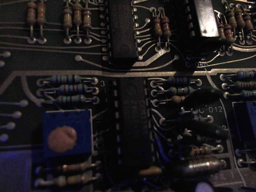

2. Dann das trimmen ansich ? Da soll ich an den Trimmern drehen ?! Wie soll das gehen ? Da gibt es nix zu drehen da sind zwar diese beschreiben trimmer (?) aber die sind so blaue Plastikstücke mit ´nem orangen Punkt drauf ?!
Hier ein Bild zum ersten Problem man erkennt die beiden Drahtstücke die verbindet werden sollen:
Und hier diese angeblichen Trimmer an denen gedreht werden soll:
du musst dein messgerät bei zwischen die 2 testpunkte hängen ...und bei den trimmern ist die "schraube" mit dem gelben zeugs verklebt damit man nicht "versehentlich" dran rumfummelt bzw. damit sich das nicht mit der mit zeit von selbst mechanisch bewegt .. kratz doch mal das zeugs ab dann siehts du das

Also die orangen Latex (?) Klebepunkte konnte ich erfolgreich mit einer Pinsette entfernen, bei den beiden Punkten dachte ich daran das mit Alupapier zu bewerkstelligen, aber da bin ich mir noch nicht sicher, und warte mal auf einen Rat hier.
Hab ja selbst auch keine Ahnung, aber ich gehe davon aus, daß du mit einem Mulitmeter (Messgerät) die Punkte anfixierien musst um die Stromstärke bzw. Volt Messen zu können. Mit Alu würdest deinen Synthi einen kurzen geben. Und die Trimpotis haben öfters einen schlitz oben damit man mit einem Schlitzschraubenzieher drann drehen kann und somit den Wert verändern kann. Der Fleck den du abgemacht hast, könnte die Markierung vom Trimmer gewesen sein.

Mission Accomplished !! Wobei man diese zwei Drähte wirklich überbrücken musste, ich hab eine Krokodilsklemme dafür benuzt ! :mrgreen:
Man war das ein Gefummel, ich hab alles aufs akribischste genau gemacht, jedoch klingt er meiner Meinung nach immernoch etwas verstimmt, kann sein das ich ihn vorher nicht genug warm lassen laufen hab, oder vieleicht hab ich das mit dem Trimmen und der Anzeige falsch verstanden, kam mir sowieso komisch vor. Man soll den Trimmer so drehen das er quasi in der Mitte stehen soll von zwei Signalen die die Leds anzeigen.

Bevor du den P-600 stimmst, mußt du ihn ca. eine Stunde vorglühen. Sonst bringt das nix.
Das Modulationsrad in Nullstellung und die Regler so stellen wie im Manual angegeben. Die Brücke mit einem Draht überbrücken. Richtig! Und dann die einzelnen Stimmen tunen, indem man die immer weiterschaltet. Der richtige Punkt ist extrem eng bemessen und verlangt etwas Fingerspitzengefühl. Es geht aber.
das wars. Danach Auto-Tune drücken. Dann muss es klappen. Ansonsten ist irgendetwas faul. Evtl. das Mod Wheel.
