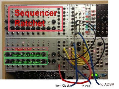

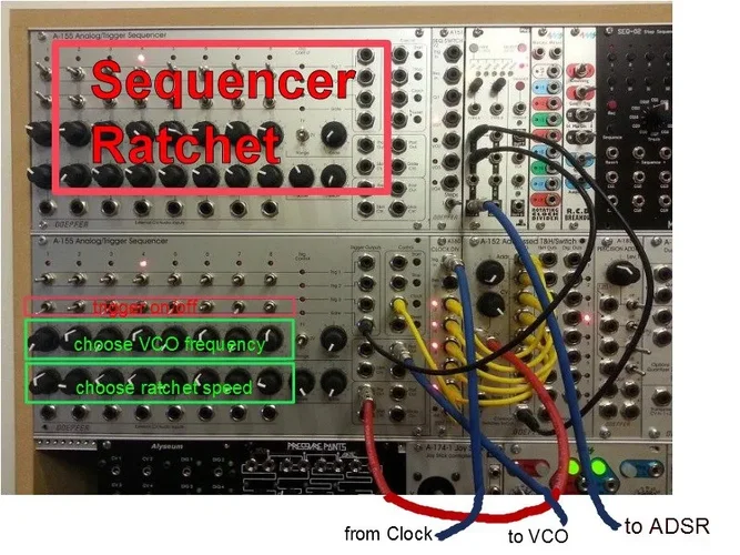

also wenn es eurorack sein soll und in richtung td gehen soll musst du einen seq. haben der ratcheting kann. da gibt es ein tollen treat den ich im muffs gestartet habe, habe das auch schon sehr gut hin bekommen. da reicht 1 bzw doepfer a155 und ein paar andere module. der a155 hat ja für jeden step noch einen eingang da kannst du dann schön mit einem trigger rein gehen und es klingt gleich td mässig. oder du wartest auf den metropolis von intelijel. der ist der nachbau vom ryk sequenzer der kann auch ratcheting ...
hier der treat ... http://www.muffwiggler.com/forum/viewtopic.php?t=68176&highlight=ratcheting

Ratcheting funktioniert in Eurorack auch mit einer Offsetspannung, einem A-150, einem RCD oder SCM und einem Modul mit Manual Gate (FoH Choices) z.B. gehen. Mit nem RCD müsste die Clock dann schneller sein (in Ratchet Geschwindigkeit) und die Offsetspannung (geht auch vom Choices) dann per Rotate CV Eingang die normale Geschwindigkeit einstellen, beim RCM genau umgekehrt. Das Manual Gate schaltet dann zwischen dein beiden A-150 Eingängen um von denen der eine gar nicht gepatcht ist.
Habe ich grad ausprobiert, funktioniert also nicht nur in der Theorie. ;) Bietet natürlich nicht soviele Möglichkeiten wie der A-155/A-152 Patch, aber für einfaches TD Ratcheting reicht's, wobei man beim Choices dann auch noch mit dem Joystick die Offsetspannung verändern kann.
Aber da gibt's ja ganz viele Möglichkeiten, z.B. kann man auch einfach mit einem A-150 + Manual Gate zwischen zwei Clockwork Kanälen oder Ausgängen eines anderen beliebigen Clock Dividers/Multipliers umschalten.
ja das stimmt. geht such mit einem lfo in einem der 8 eingänge. kommt ganz auf das gewünschte ergebnis an.
macht jedenfalls spaß.
