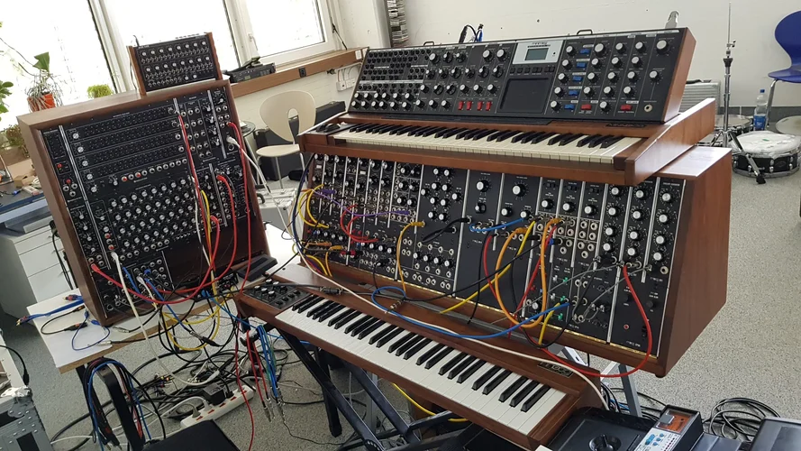

Ich habe mich frisch registriert im Forum, nach langem Mitlesen. Als relativer Frischling in Sachen Modular und mittlerweile im Besitz vom System 35 (langjährigen Traum erfüllt) interessiert mich ob jemand Erfahrungen mit CV Step Sequencern mit Moog Modularen teilen möchte. Das Moog Complement erachte ich als zu teuer für die relativ einfachen Funktionen. Was ich aus Recherchen verstanden habe, gibt es noch die weiter reichende Sequencer von Roger Arrick, Moon, COTK und möglicherweise GRP (wobei man da erst mal auf die Warteliste muss).

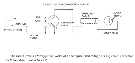

Die meisten Sequenzer haben Voltage-Trigger, der Moog 35 arbeitet jedoch mit Switch-Trigger, so wie das alte Original.
Man könnte sich zwar mit einem Spezialkabel von Dotcom behelfen, ich würde jedoch zum Original-Sequenzer raten, es ist tighter.

Zurück zum Problem: Hast Du den DarkTime den gejumpert, dass S-Trigger an den Gate-Ausgängen anliegen? Dann sollte das Knacken eigentlich weg sein.

Das Knacksen ist mir bei meinem Model 15 Re-Issue weder bei der Ansteuerung durch den Elektron A4 noch durch den SND SAM-16 aufgefallen (beide jeweils durch einen V-Trig-zu-S-Trig-Konverter).
Also bisher war bei mir der DarkTime auffällig in dem Bereich. Gut wenn es nur wenige sind...
Ich fahre die Moon Seq auch per V to S-Trig Konverter (so ein Hilfsmodul von Moon, 598 CP)

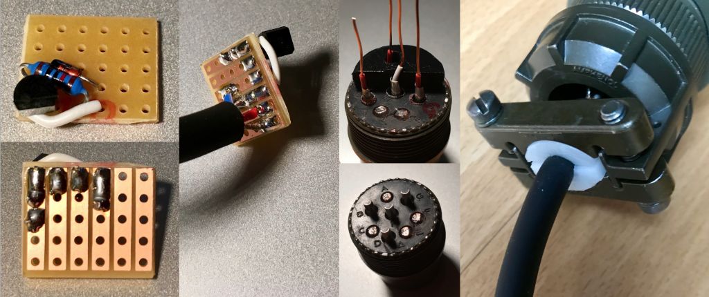

Ich habe mir den Schaltkreis selbst gebaut und in einen dieser Amphenol-Stecker (für die Buchsen auf den Rückseiten der Moog-Modul-Systeme) eingebaut, so kann ich die S-Trigger und CVs direkt auf der Frontplatte meines Model 15 abgreifen.
Hier der Schaltkreis:
Und hier die Platine samt Einbau – die Platine wird dann auf die vier aufragenden Drähte gesteckt und mit diesen verlötet:
Ich fand es einfach schade, bei meinem Model 15 (das ich wohlgemerkt ohne Keyboard bestellt hatte!) die drei CV/Trig-Anschlüsse unten rechts auf der Frontplatte nicht nutzen konnte. Also habe ich mir zwei Kabel gebaut (eins mit obiger Konverter-Platine), um drei CV-Signale und einen Trigger von meinem Elektron A4 zum Model 15 leiten und auf dessen Frontplatte abgreifen zu können.
