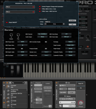

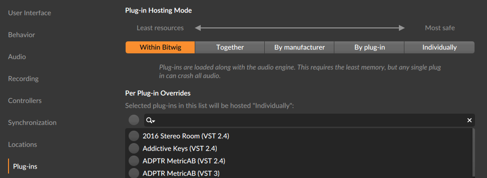

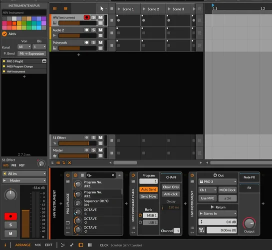

Warum ist bei dir Plugin als NoteFX eingerichtet? Das wird nicht funktionieren.
Ansonsten noch folgende Ideen um das Problem einzugrenzen

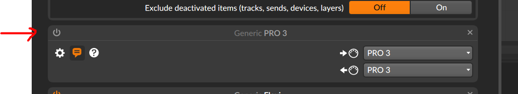

- deaktiviere mal Pro3 als Controller.

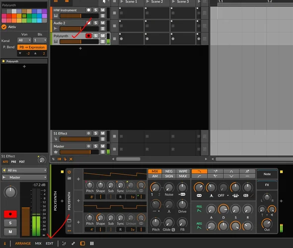

- probiere mal Plugins zusammen mit Bitwig laufen zu lassen.
Und auch wenn alle Stricke reissen, würde ich mir persönlich keinen Kopf machen.
Plugin nutze ich wirklich kaum. War am Ende rausgeschmissenes Geld.
  • #393
Danke Dir Alexpen !!

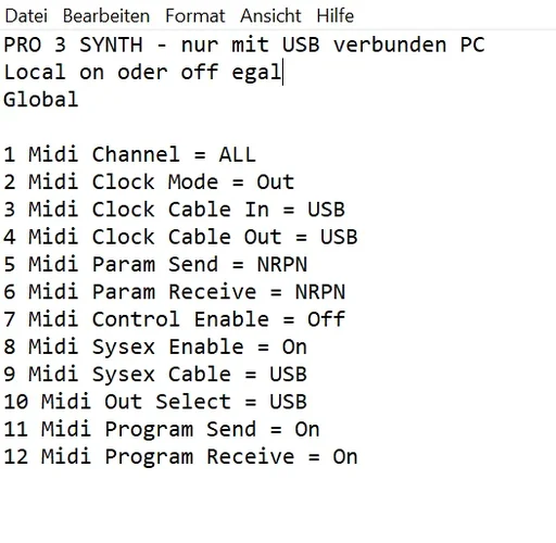

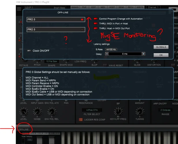

Leider schaff ich es nicht......bei mir ist alles nur über USB verbunden, keine Midi DIN Kabel angeschlossen.
Ich habe übrigens beide PRO 3 PlugSE Control.dll UND PRO 3 PlugSE.dll in meinem VST Plugin Folder geladen.
Macht das was aus ?
PRO 3 als Controller ist deaktiviert, wenn ich das richtig gemacht habe.....OFF LINE !!!
Beim PluginSE Menu MIDI fehlt bei mir:
1. Nur PRO 3 2xrot leuchtend
2. Kein NONE 3.Spalte
3. kein THRU: HOST --> HOST PlugSE Monitoring
4. kein THRU: MIDI Kbd Cntr Port --> HOST
Sorry für das nochmal nachfragen.....wenn es die Kollegen hier nervt, dann bitte ich um Verzeihung. Ich hasse es leider, wenn ich etwas nicht hinbekomme.....:dunno:

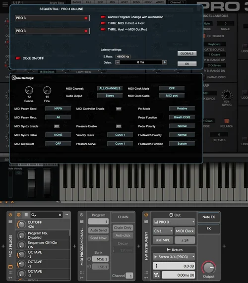

ich habe jetzt die aktuellste Version als Installer PRO3_PlugSE_v121.mpkg heruntergeladen und installiert.
Die Midi-Oberfläche sieht jetzt wie bei Dir aus. Zusätzlich habe ich meine Globals eingeblendet.
Anbindung habe ich probeweise komplett auf USB Midi umgestellt.
Plugin funktioniert nach wie vor.
Gut, Pro3 als Controller abzuschalten war nur eine Idee, die wohl nichts gebracht hat.
