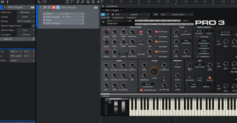

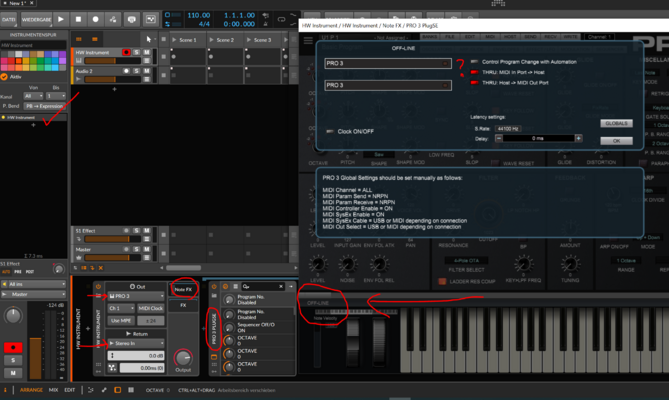

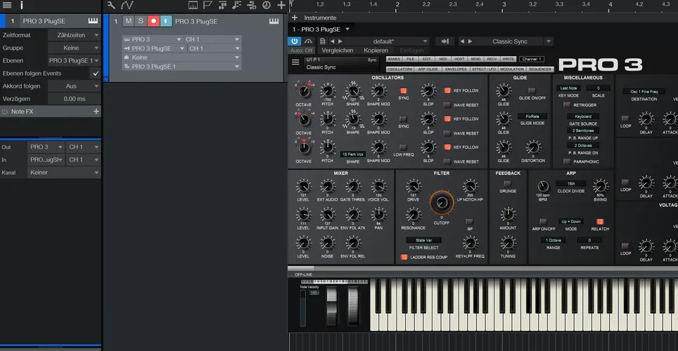

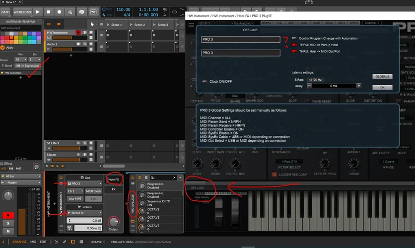

Ist hier jemand der den PlugSE und den Editor verwendet ?
Leider schaff ich es nicht den PlugSE innerhalb Bitwig mit dem Synth selber zu verbinden. Es steht immer off line, obwohl ich die Instruktionen mit den Midi Einstellungen einstelle.....
Verwende die OS 1.2.02
Wäre echt dankbar, wenn mir jemand dabei helfen könnte.......
Vielen Dank ! 😉

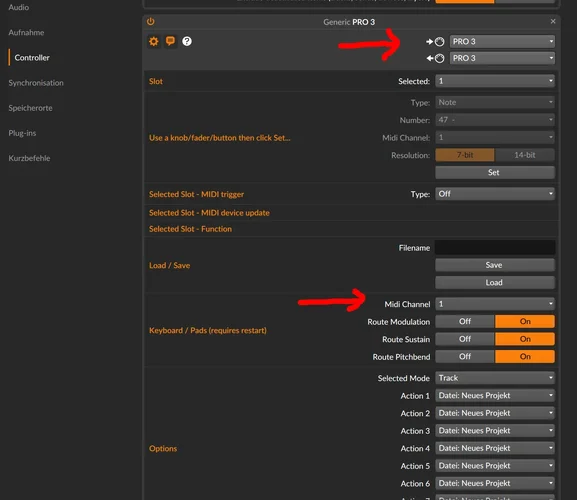

  • #383
@lenoxx
Ich hab das PlugSE auch, hab es aber nur ein paar mal in Logic X verwendet und hatte da keine Probleme. Hast du am Pro 3 alles so eingestellt, wie es in der Anleitung vom PlugSE steht? Meistens liegt es daran, dass der Hardware Synth nicht richtig konfiguriert ist.
ja alles korrekt eingestellt beim Synth....bei Bitwig dann folgendes gemäss Infos vom DSI Forum:
1. Create Instrument track and create "Hardware Instrument" as your instrument
2. In the "Note FX" insert the SoundTower Pro3 plugin
3. Select your Audio IN channel for the Pro3 on the "Hardware Instrument".
ABER es funktioniert NICHT MIT BITWIG !!!
Kein Zusammenspiel. Voller Bugs @Bitwig. Gerade jetzt wo ich auf Bitwig gewechselt habe.....*häufchen*
Ein anderer Forumteilnehmer meint er hätte auch Probleme mit Logic. Konnte aber etwas herausfinden......
Ein Zeichen ? Ja vielleicht. Schraub ich eben "nur" am Synth rum!!

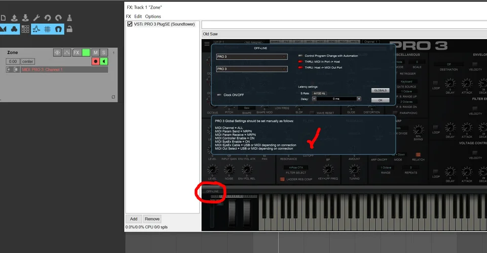

  • #385
ich kann den entdeckerdrang verstehen, mir wäre der PlugSE aber zu teuer um damit zu spielen. Zu deinem Problem: kannst du nicht einen Quercheck mit einer anderen DAW machen? Bspw. Reaper, das ist ja (erstmal) kostenlos.
ja hab ich vor....hab noch Studio One und Cubase. Werde es morgen mal checken. Für heute bin ich zu ausgelaugt...
Melde mich wieder, vielleicht interessiert es den einen oder anderen Pro 3 Liebhaber ,)

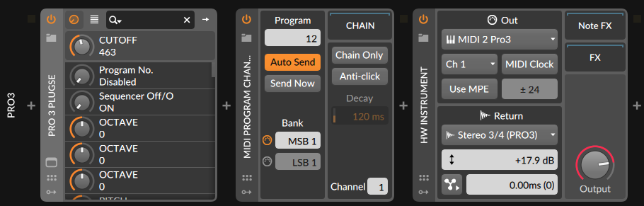

@lenoxx
PlugSE funktioniert hier.
Bitwig 4.0.1. ProgSE 1.0 vom April 2020.
Plugin läuft über USB-Midi, alles andere über DIN-Midi.
Ich hoffe das hilft.
M.i.a.u.: lenoxx

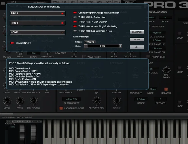

  • #390
@lenoxx
danke vielmals für die screenshots !!!
ich habe das probiert mit bitwig 4.01 und studio one 5.3 und reaper 6:
aber alles auf usb, weil ich den pro 3 nur mit usb midi anschliesse, also keine midi din am laufen.
ich schaffe es einfach nicht ON LINE herzustellen. und bei mir sieht es anders aus wenn ich midi menu des plugs öffne
