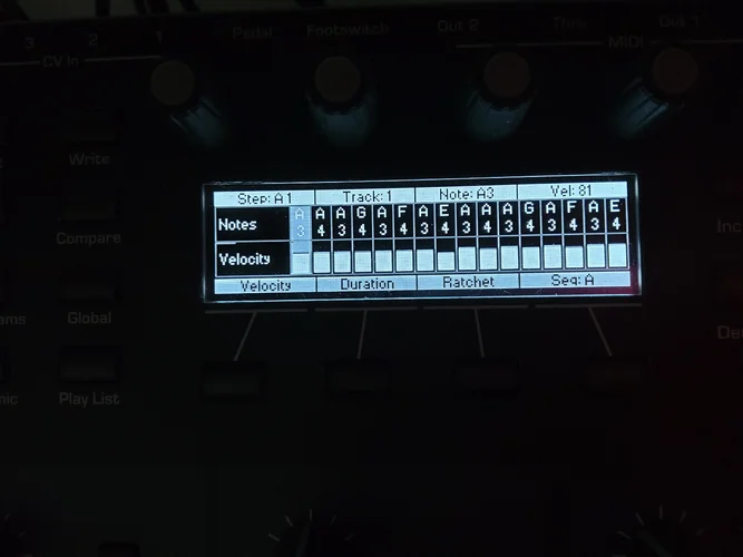

Brauche hilfe beim pro 3 sequenzer : wenn ich eine sequenz ( beginnend mit taste a3 ) aufnehme spielt er sie mir ( wenn ich play drücke ) korrekt ab , nachdem er 16 steps durchlaufen hat drücke ich wieder a3 aber der sequenzer spielt mir die sequenz um 3 halbtöne tiefer ab .
Das sollte aber doch wieder bei a3 anfangen ?
