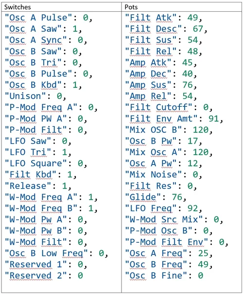

Hallo zusammen,
ich wollte die weiteren Patches vom REV3.3 auf dem REV4 ausprobieren und musste feststellen, es gibt da keine Sheets etc. Ich habe ein paar Sysex gefunden (und die WAV files der Tapes). Also habe ich mich an mein neues Projekt gesetzt und begonnen einen Sysex Converter von REV3.3 auf REV4 zu schreiben.
Zwischenstand:
Ich habe alle drei Files (jeweils 5 Banks a 8 Patches) aus dem SYSEX extrahiert und erst mal in JSONs getan. Der Vorteil ist. Diese JSONs kann man jetzt normal lesen und wenn jemand interesse hat, kann er/sie schon mal Patches daraus per Potis am REV4 einstellen. (Mit Midi-OX die Parameter monitoren und am besten CC einstellen und nicht NRPN, das ist einfacher zu lesen).
Das JSON kann man mit einem Editor öffnen und dann entsprechend alles einstellen.
Ich habe das mal grafisch für den Lieblingspatch "Brass" 1-1 aus File1 hier tabellarisch dargestellt, im JSON ist es halt hintereinander.
Die Liste der Patches kann man im REV3.3 Handbuch finden:
Eine Anmerkung zum Schluß:
Man muß mit dem Glide Parameter aufpassen. Im REV3.3 hat der nur dann eine Funktion, wenn man Unison aktiviert hat. Im REV4 hat er immer eine Funktion und das klingt dann merkwürdig. Sequential war da schlampig im Patch und hat den Parameter nicht auf 0 gesetzt.
Filter Rev3, Vintage Knob nach belieben, und natürlich sind Velocity und Aftertouch immer aus.
Wenn der Schalter für Filter Keyboard Tracking an ist, dann muß man ihn im REV4 auf Full schalten. Half gab es nicht.
