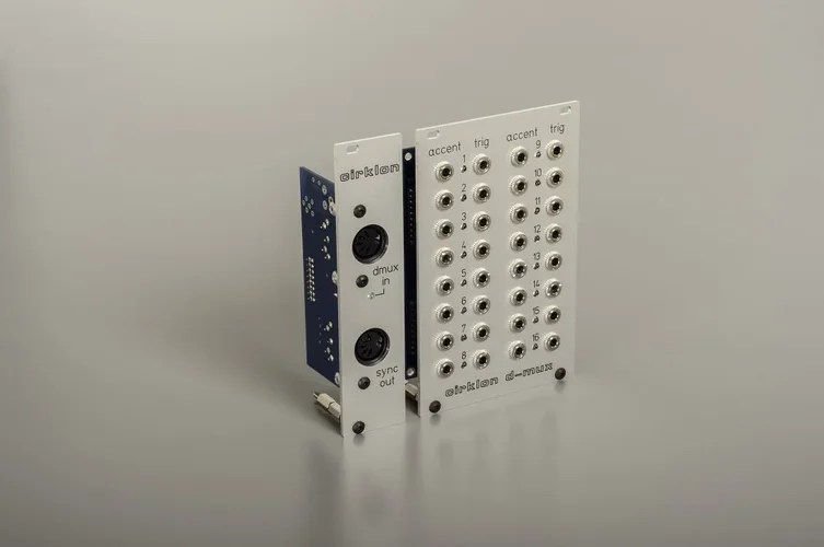

Zitat aus Emailverkehr: ...."and I hope to email everyone on that waiting list in the next couple of months with an update...."
hier noch der Drum Accent Thread, in welchem steht, dass der Accent Output auch eingeschränkt missbraucht werden kann um CVs zu senden! (kein akkurater 1V/Oct zB)
http://www.sequentix.com/forum/viewtopic.php?f=2&t=1680

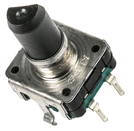

nur fürs Protokoll:
im Cirklon verwendete Encoder
http://de.rs-online.com/web/p/mechanische-drehgeber/6234237/
Alps PCB-Montage Servo-Potenziometer 24 Impulse/U Flachschaft
Herst. Teile-Nr.EC12E2424407
falls mal jemand von euch genauso blöd sein sollte, ausversehen einen abzubrechen! (mir ist der TT-303 Bassbot beim Umräumen drauf gefallen - ein Encoder abgebrochen)
