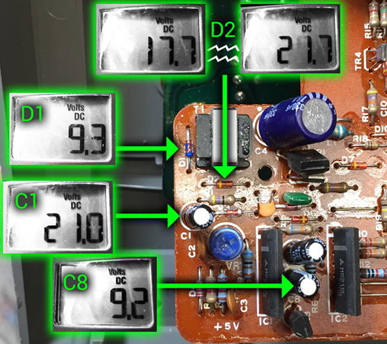

bei meiner 101 ist der power up transformator ( T1 in der schema vom synth board ) hinüber :heul:
hat jemand ggf. eine Adr. wo man den ggf. noch kaufen könnt ???
bzw. kennt jemand einen kompatiblen 9V (in) power up transformator der verbaut werden könnt ???
ich hab bei muffwiggler vorerst erstmal dieses foto gefunden betr. der generierten Volt outputs...
also +9V in und gewandelte + 18,5-21 und -9V im output scheinen da von nöten zu sein !
wie man hier auf einem 2ten foto wohl erkennen kann

Der Transformator wird eher nicht kaputt sein.
a) so ein Trafo kann nur thermisch sterben. Das riecht man meistens.
b) der Treibertransistor wird genau das nicht schaffen. Also einen zu großen Strom durch den Trafo zu treiben. Eher wird er selber bei dem Versuch über die Wupper gehen.

Ja deswegen auch meine Frage ob der Trafo schon getstet wurde. Dann die Dioden und Kondensatoren checken, kann auch am Transitor oder Wandler liegen. Am besten vom Trafo ausgehend alles mit nem Multimeter durchtesten.
Kurz zum Prinzip:
Um den Trafo, mit den beiden Transistoren rechts und der Ansteuerung "von links" an die Basis der Transistoren ist ein einfacher DC/DC Wandler aufgebaut.
Dessen Ausgangsspannungen (postiv an C1, negativ an C8 ) werden von IC1a, IC1b, IC2a,IC2b und T3 zu den diversen Betriebsspannungen stabilisiert.
Wenn nun keine Spannung an C1 und C8 zu messen ist, dann kann das sowohl daran liegen, dass im DC/DC-Teil etwas kaput ist, aber auch daran, dass irgendwo dahinter ein Kurzschluss ist.
Hast du ein Multimeter?
Hast du ein Oszilloskop?

An den beiden Kondensatoren ist es schon wieder DC.
Und die Wechselspannung am Trafoausgang guckt man sich besser per Scope an.
(Hast du einen Tastkopf für das Scope? )
An C4 müsste die Batterie / Netzteilspannung (um 9V DC) zu messen sein.
Miss mal die Gleichspannung über R8. (1 Ohm Widerstand)
Nach Hr. Ohm entspricht jedes mV an diesem Widerstand einem Stromfluss von 1mA.
=> wir sehen, was die Kiste so an Strom zieht.
Die Spannungen an C1 / C8 sind auf jeden Fall viel zu klein.
Allerdings ist die Spannung an C8 negativ, was vermuten lässt, dass der Wandler eigentlich arbeiten will, aber auf der anderen Seite eine zu große Last ist.
Hast du irgendwas an der Kiste gemacht? Ggfl. auch nur rein mechanisch - Idee z.B.: irgendwelche Pins (... überstehende Drahtenden...) haben jetzt zueinander Kontakt ...
C4 + zum T1 anschl. +9,33 V
muss eben noch datasheets suchen wegen den Tr 1 2SD571 und anscheinend den Tr2 2SC603...
hab das hier grad nicht parat ...
ich find grad nicht raus ob der Tr 2 ein Sc oder Sa ist...
ähm , ich bin nicht so schnell ... sorry , hatte schon lange nix mehr anliegen... bin bischen raus :/
Das kann durchaus sein, dass da ein 2SC2603 mit einer Stempelung, bei der nur 603 lesbar ist, verbaut wurde.
So wirklich unterscheiden tun sich viele dieser kleinen Transistoren nicht, und einige Unterschiede sind in vielen Schaltungen egal. Und das Lesen der Stempelung ist ja sowieso mehr eine dunkle Wissenschaft...
Miss bei ausgeschaltetem Synth mit dem Diodentester vom Multimeter mal, ob D1,D2,D3,D5 als Dioden raus kommen. (Also eine Richtung relativ hohe oder " offen" Anzeige, andere Richtung (wenn die "minus" Strippe an der Strichseite angeschlossen ist) Werte so um 550mV. )
