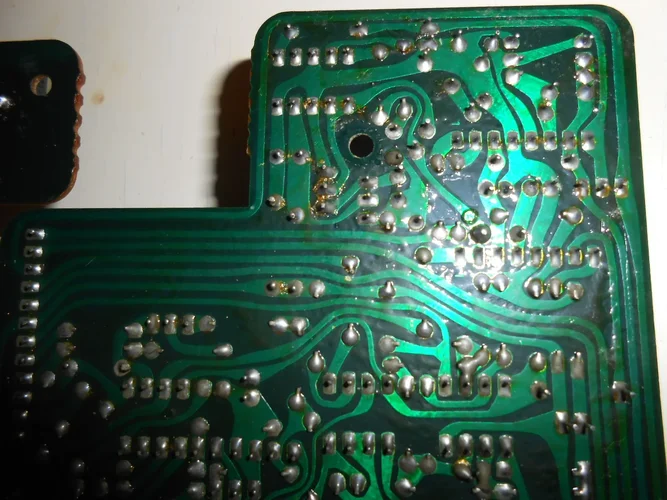

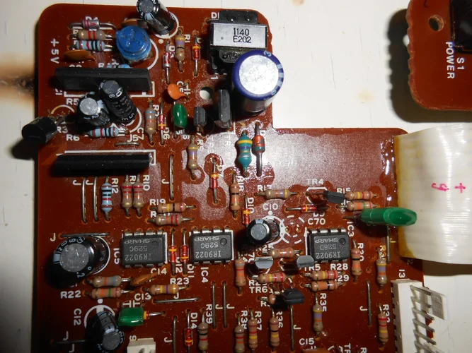

Kannst Du ein hochauflösendes Foto von der Platinensektion machen und hier reinstellen? (Ober und Unterseite)

sh 101... foto powercircuit von oben
sh 101... foto powercircuit von unten
platinenporno sozusagen :lollo:

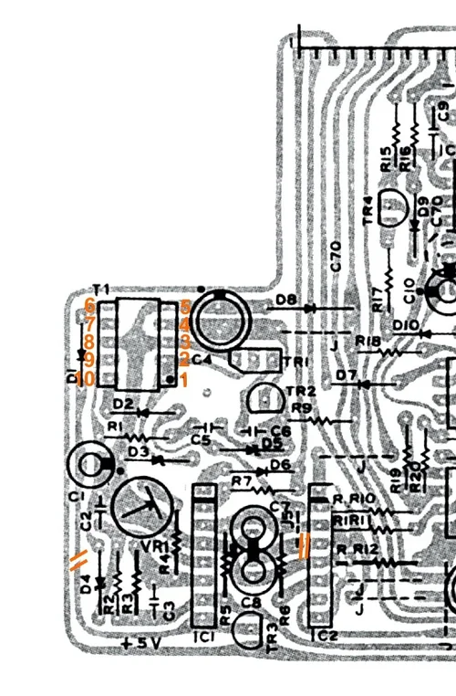

Also:
C1 und C8 müssen so wie sie sind in der Schaltung bleiben.
Die Widerstände (deine Werte sind OK) kommen parallel an die Elkos.
Getrennt wird dahinter. Und zwar kannst du entweder IC1/IC2 raus löten. Oder die Leiterbahnen trennen.
Den Trafo kannst du auch in eingebautem Zustand mit einer Widerstandsmessung grob checken.
Die Primärspule liegt an Pin 1 und Pin 4 vom Trafo.
Die Sekundärspule für den + Ausgang ist Pin 8 und Pin 6, die Sekundärspule für den - Ausgang ist Pin 10 und Pin 8.
Der Rückkopplungabgriff liegt zwischen Pin 8 und Pin 9.
Mit beiden Polaritäten messen, der größere Wert zählt.
Pin-Nummern für den Trafo habe ich orange eingezeichnet.
